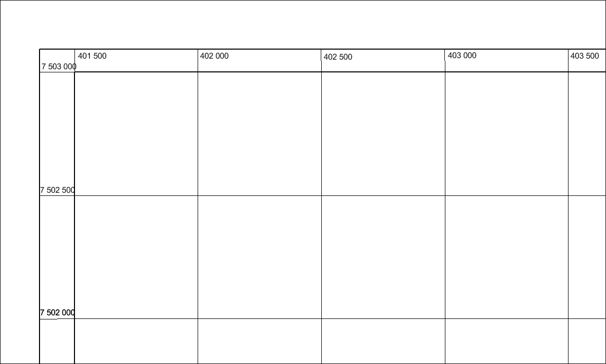

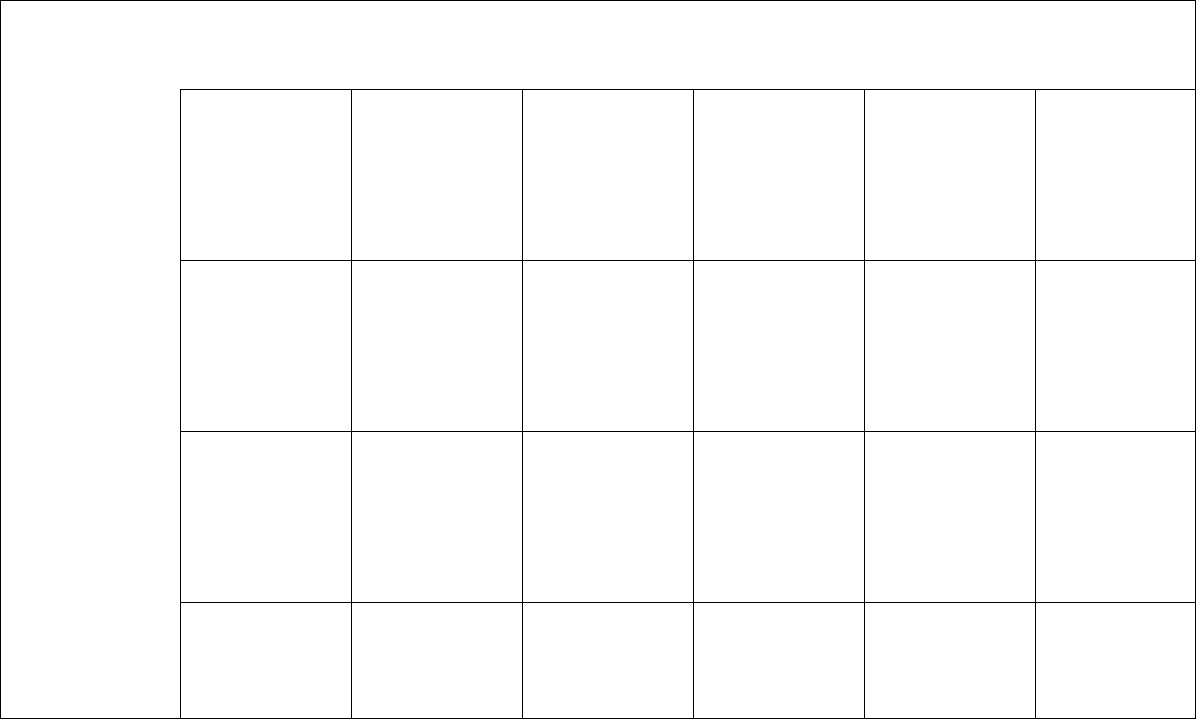

Доброго времени суток. MapInfo 11,5. Графика построена, создаю на отдельном участке карты координатную сетку, которая потом идет в печать. Для сдачи материала сетка должна быть подписана (x;у). Никак не могу найти где подписи линий (не узлов!) ставятся автоматически. Заранее благодарю.
должно выглядеть так
из этого надо сделать

Линии подписываются по середине, поэтому подписи придется переносить(или выдумывать что-нибудь). Скорее всего надо будет подписи перенести в косметический слой, подвинуть куда надо и сохранить отдельным слоем.

:shock: Управление слоями - Подписывание (заначек на ярлык похож).

При создании сети как полигона подписи отображаются буквами. При сетке в виде полилиний - координаты расположены крест-накрест внутри сетки... Немного не то получается(

В нужных узлах проставляете точки, добавляете им в семантику значение координат, которые выводите в виде подписи...
Но в MI автоподписи не есть ее сильная сторона, все равно многое в ручную делать...
Есть еще разные утилиты, позволяющие создавать разные сетки и зарамочное оформление, возможно что-то в них есть...
