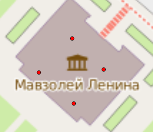

Александр Мурый писал(а):Объясните, пож-та, где квадрат в исходных данных? :)
Я взял полигон от мавзолея на Красной площади. Он же, вроде как, квадратный.
Координаты брал с OSM

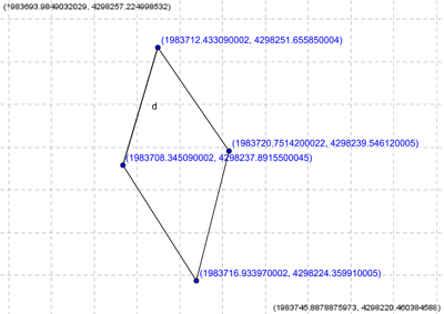

Сделал так:
из +proj=longlat +ellps=WGS84 +datum=WGS84 +no_defs
в +proj=utm +zone=37 +ellps=WGS84 +datum=WGS84 +units=m +no_defs
Координаты получились действительно другие: (переводил тут: http://cs2cs.mygeodata.eu/)
1983712.43309;4298251.65585
1983708.34509;4298237.89155
1983716.93397;4298224.35991
1983720.75142;4298239.54612
Но квадрат все равно не квадратный:
juffin_h писал(а):Очевидно. что пересчет неверный.
Мавзолей попадает в 37-ю зону UTM.
Примерные координаты в UTM зона 37: 6203359.0, 37265.9
Я вижу что мои цифры совсем другие. Но почему? Этот конвертер неверный? Но он использует proj4, нет смысла сомневаться в правильности этой библиотеки.
Re: Отображение координат WGS84 на карте
Добавлено: 24 сен 2013, 09:01
Если поменять местами X и Y (широта Москвы всё-таки не 37 град. :)), то в UTM37 выходит вот что:
Квадрат угадывается, правда, всё равно это ближе к ромбу.
