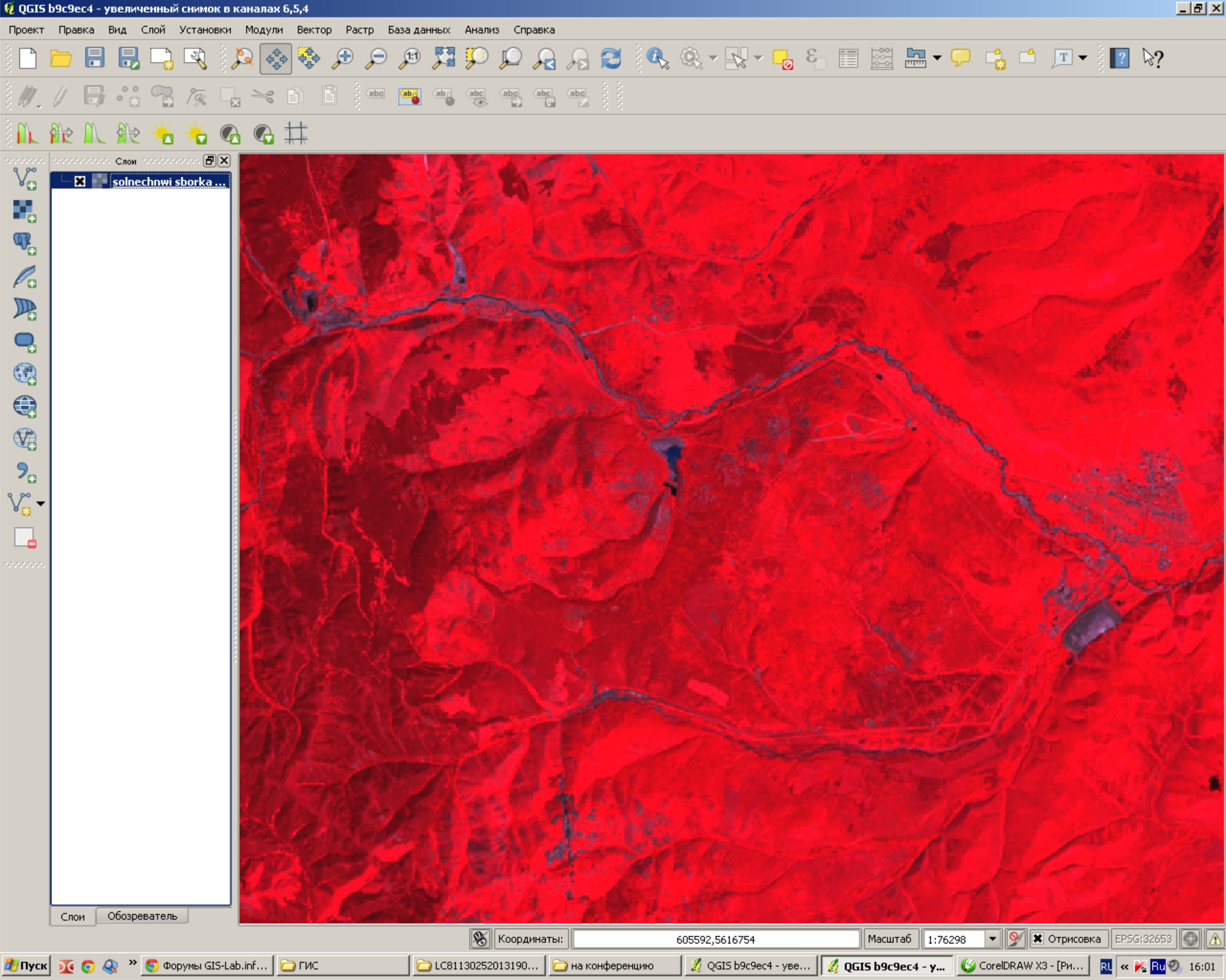

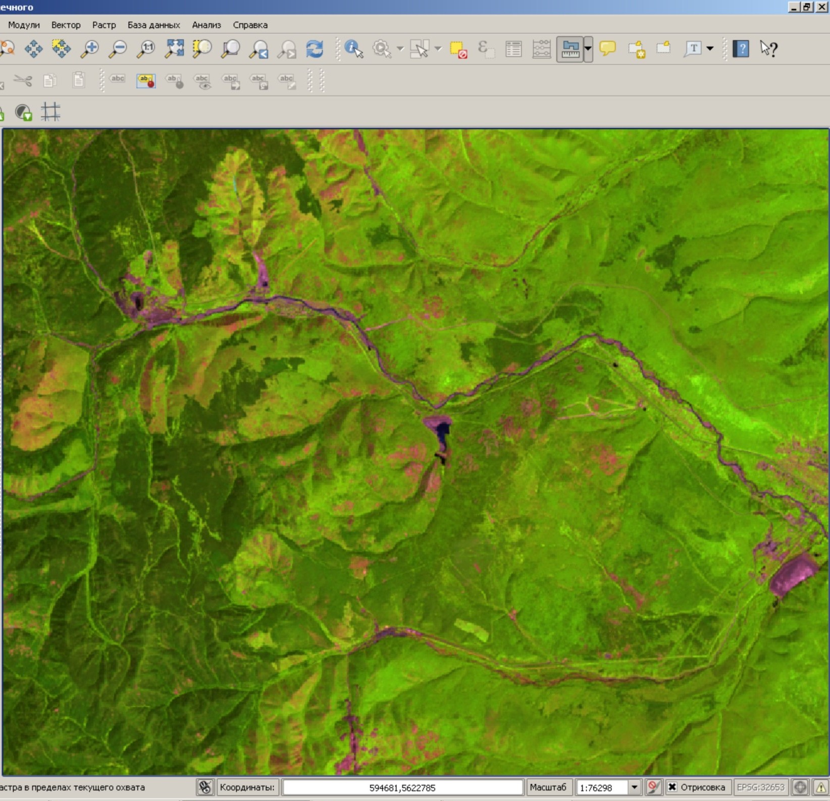

Работаю со снимком территории, на которой расположено несколько горнотехнических объектов. Состав отходов очень разнообразен. В комбинации каналов 6,5,4 все эти объекты, а так же соединяющая их автодорога и водоток окрашены в малиновый цвет. Как это можно объяснить? Может какой-то конкретный химический элемент или соединение дают такую окраску или причина в чём-то ещё?

конечно, вот он

Фиолетовые пятна более всего похоже на ветровой пожар. Причем свежий. Скорее всего он и есть.
Оранжевые «пятна» — скорее всего объедание.

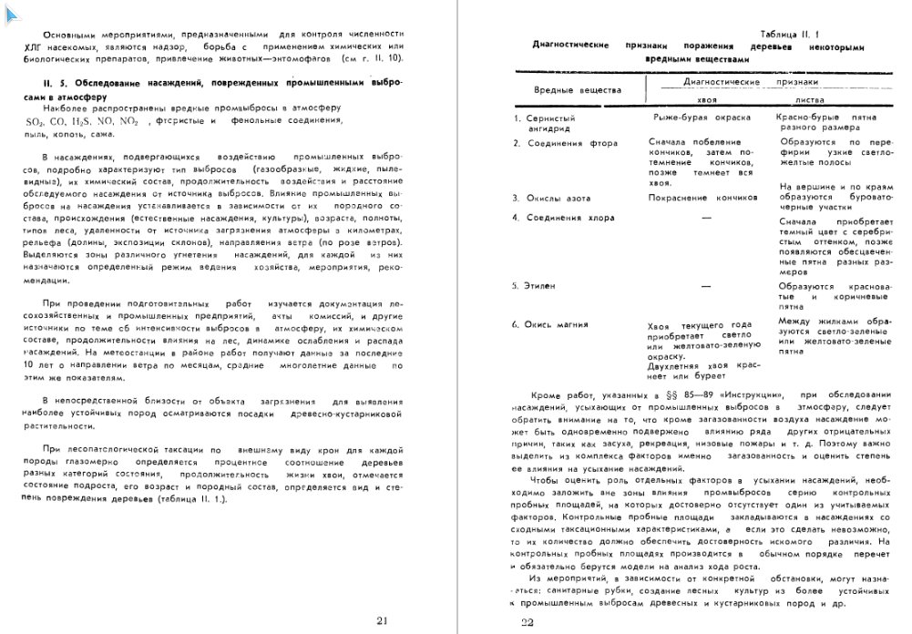

А в естественных цветах в «натуре» (наземно) повреждение промышленными выбросами такое:
Порекомендовал бы натурно несколько участков обследовать, снять координаты и дешифровочные признаки выявить более корректно, после уже проведя обследование дистанционно для оценки всего масштаба изменения. Обычно именно так делают, а не наоборот.

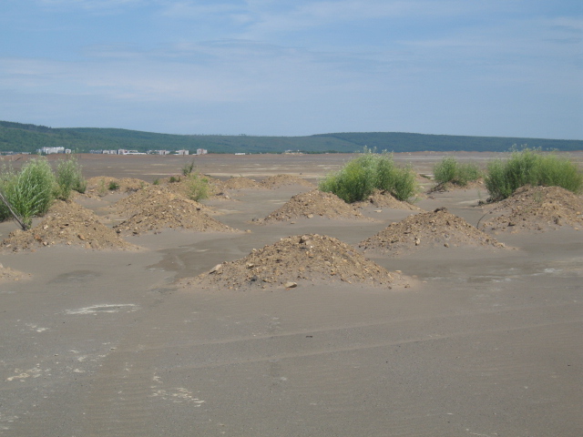

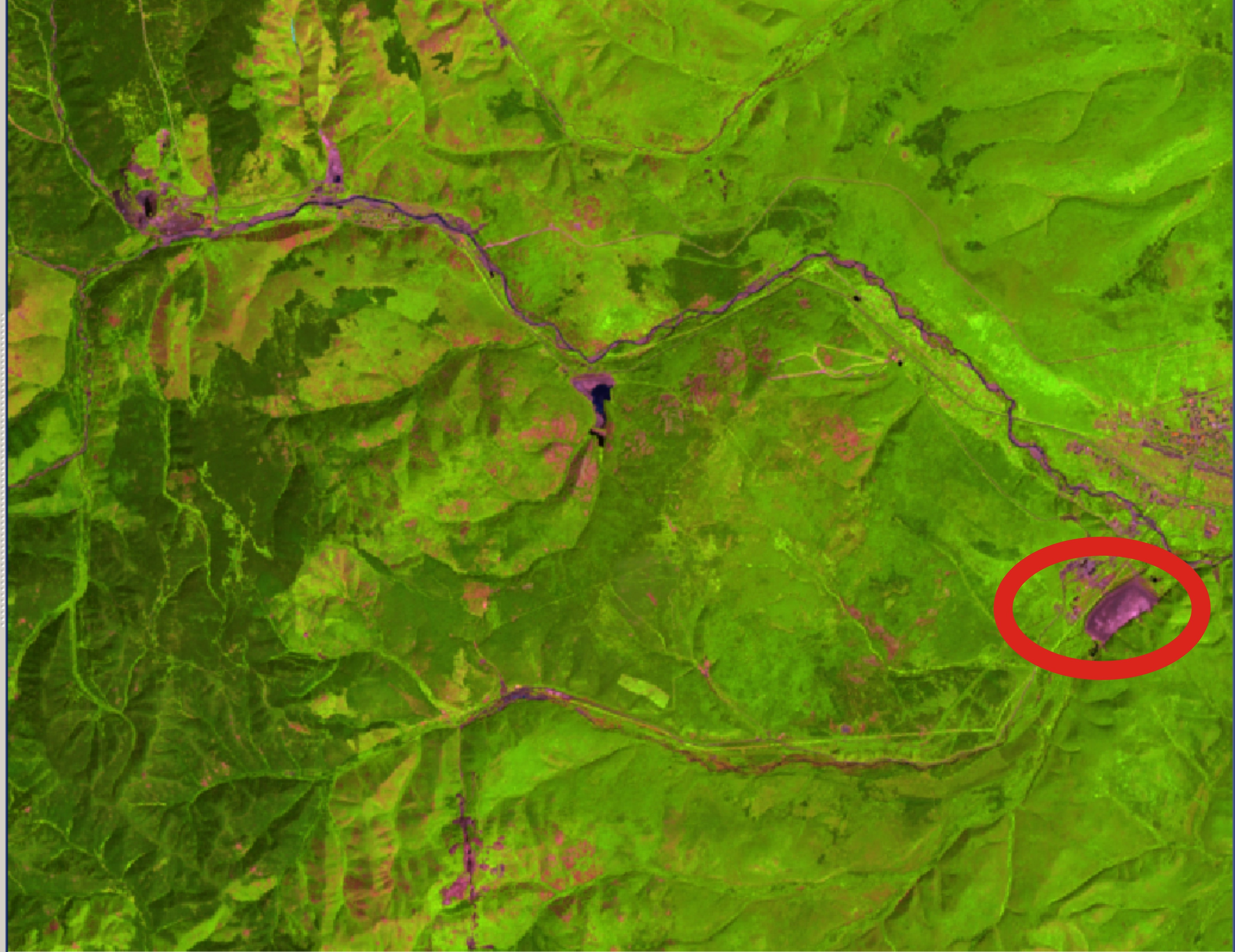

дело в том, что эту территорию мы исследовали несколько лет, в правой части снимка прямоугольный участок -фиолетовый-это хвостохранилище, огромная территория, заполненная горнопромышленными отходами, фракция сухая, в "живую" выглядит как песок серого цвета. Остальные крупные пятна это карьеры и отстойники. Поэтому всё-таки не считаю, что это следы пожара.

если можно, дайте, пожалуйста, ссылку на источник вложения

фото прямоугольного хвостохранилища

А можете координаты хвостохранилища или примерное его положение на снимке указать?

Источник вложения методические указания по экспедиционному лесопатологическому обследованию лесов СССР (1986 год). Ныне действуют, поскольку не отменены никем :)

это "бетон+песок" - наиболее яркую окраску такого цвета дают взлетно-посадочные полосы аэродромов, городская застройка, и т.д. Ближе к белому - отмели и песчаные пляжи. Пашня еще имеет близкий цвет. В общем, как раз то, что у вас - обнаженные породы :-)

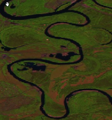

Песчаный берег, Предуралье, река Белая в районе Уфы, Landsat5:

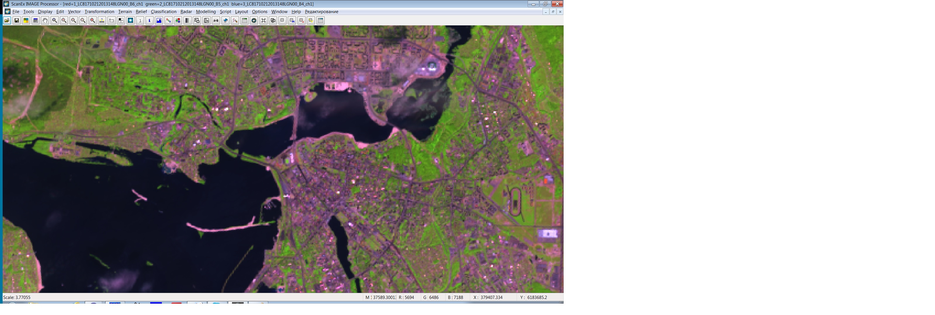

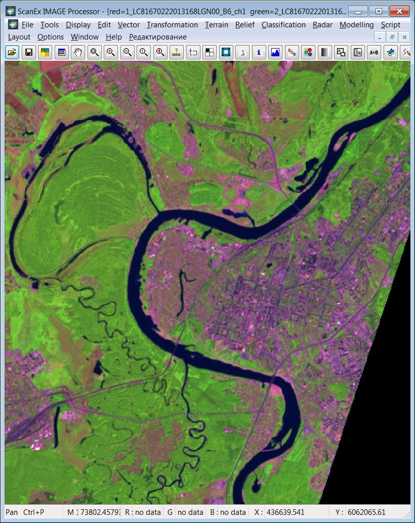

зарос ваш песочек изрядно ... вот настоящий чистый кварцевый песочек, внутри города - свеженамытый, синтез Landsat8 6-5-4

gamm, тут скорее всего разная отражательная способность у Вас и у меня в регионах.

не думаю, я песок всегда таким видел, начиная с Ресурс-О 90-х годов ...
