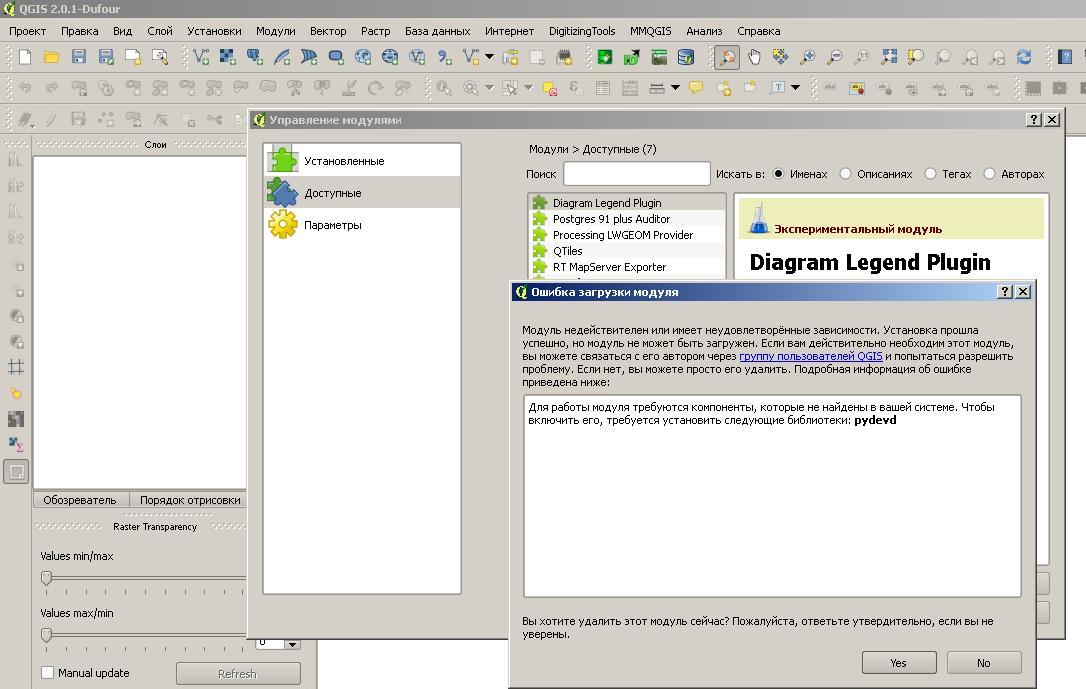

Вопрос общего характера, иногда при загрузке модулей получаем сообщение, что модуль установлен, но без такой-то библиотеки или т.п. работать не будет... Как поступать в таких случаях в Windows, особенно если через osgeo4w-setup.exe его в предлагаемых для загрузки библиотеках нет? Даже если удается его найти в интернете, то как его интегрировать в QGIS? Почему не сделать чтобы появлялся запрос на загрузку соответствующей библиотеки из интернета (тем более, что разработчик модуля лучше знает откуда и как ее установить), или как минимум было бы описание откуда и как добавить недостающее.
Под Linux такое тоже встречается, но там при наличии недостающей библиотеки в любом репозитории система позволяет интегрировать ее в себя и модуль запускается, но опять же приходится это делать в ручную.
Как пример прикладываю вложение...
- Загрузка модулей.jpg (102.92 КБ) 6187 просмотров

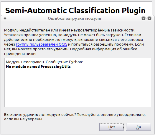

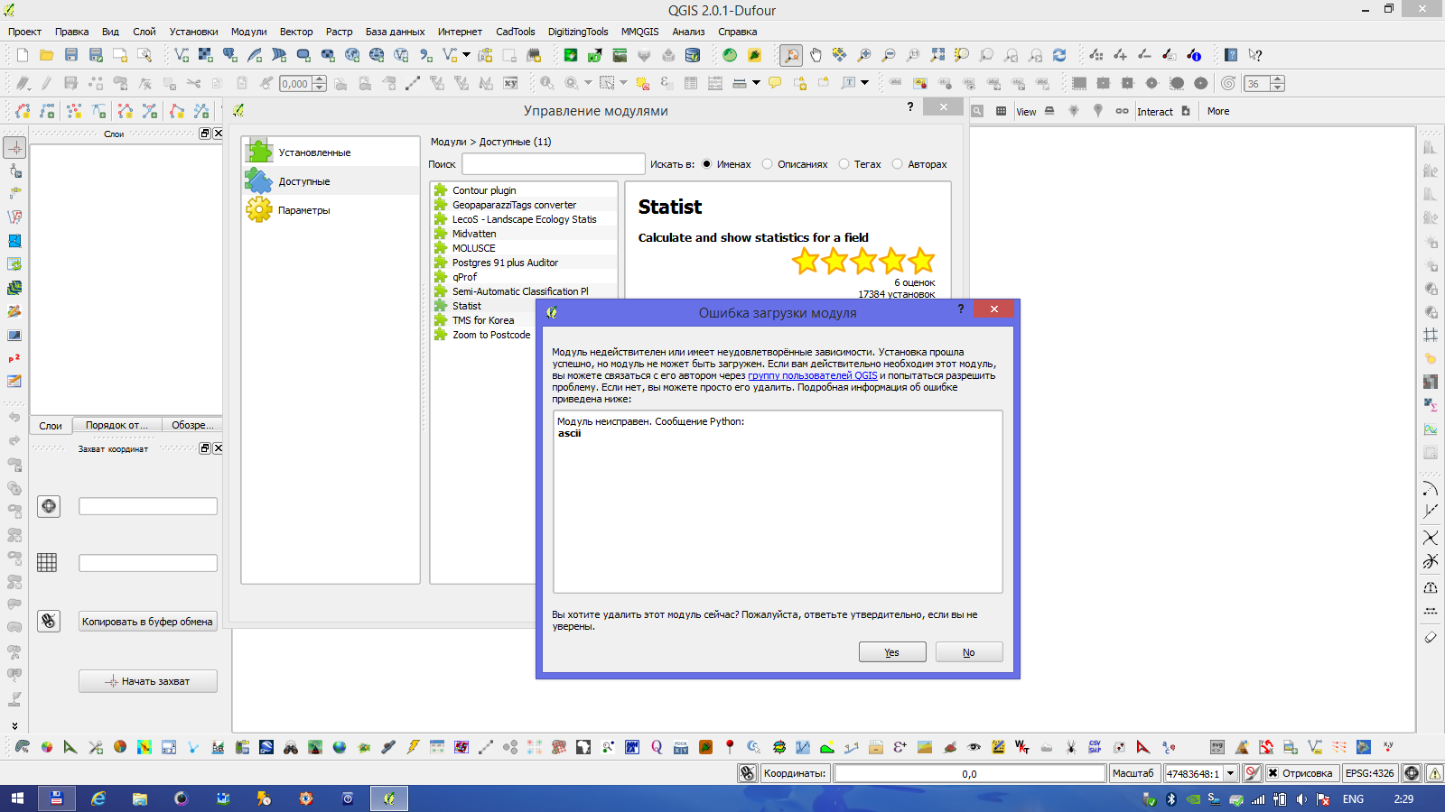

Re: Загрузка модулей

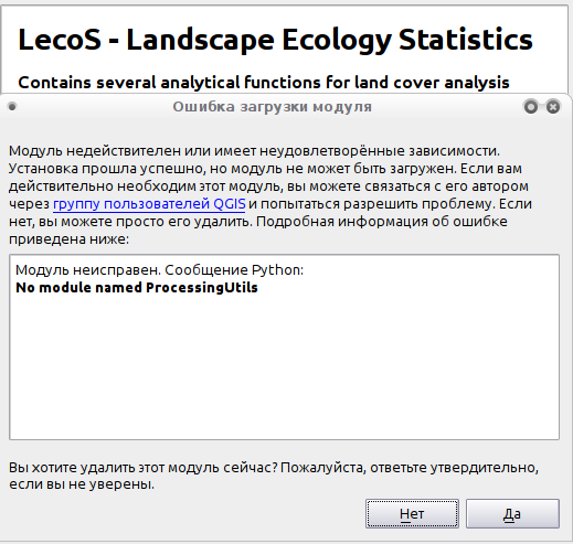

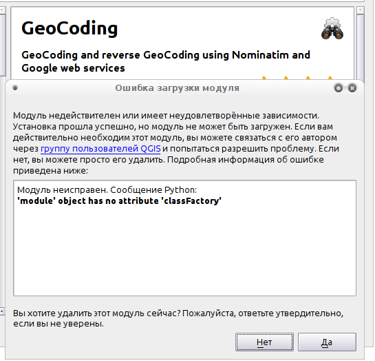

Ряд модулй под Linux (Runtu) на 2.1.0 не устанавливаются с одной и той же ошибкой, хотя под Windows все нормально
- Снимок экрана 3.png (30.47 КБ) 6076 просмотров
- Снимок экрана 2.png (32.42 КБ) 6076 просмотров
- Снимок экрана.png (37.68 КБ) 6076 просмотров

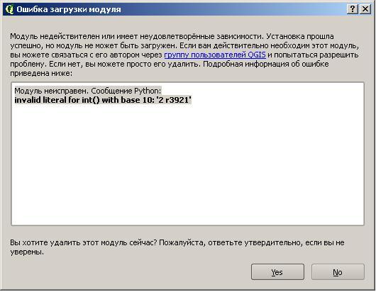

Под Windiows эти модули также стали не доступны после очередного обновления программы, могу ошибаться, но в тот раз обновился только GEOS с 3.3.8 до 3.4.2-1, а под Linux он ранее обновился...
После этого и ряд других модулей (Contour и еще что-то) вывалились..., но уже с другой ошибкой...
- ошибка.jpg (34.94 КБ) 5983 просмотра

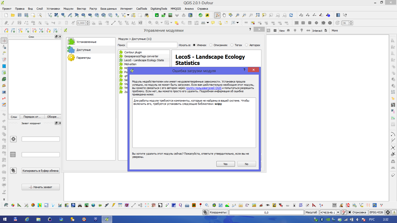

После установки QGIS 2.0.1x64 среди предлагаемых модулей часть перестало загружаться, причем заметил 3 типа ошибок. В модуле LecoS - требует установки Scipy, но через загрузчик для x64 он отсутствует, простым копированием данной библиотеки с установленной 32 разрядной программы, модуль устанавливается, но с ошибками...

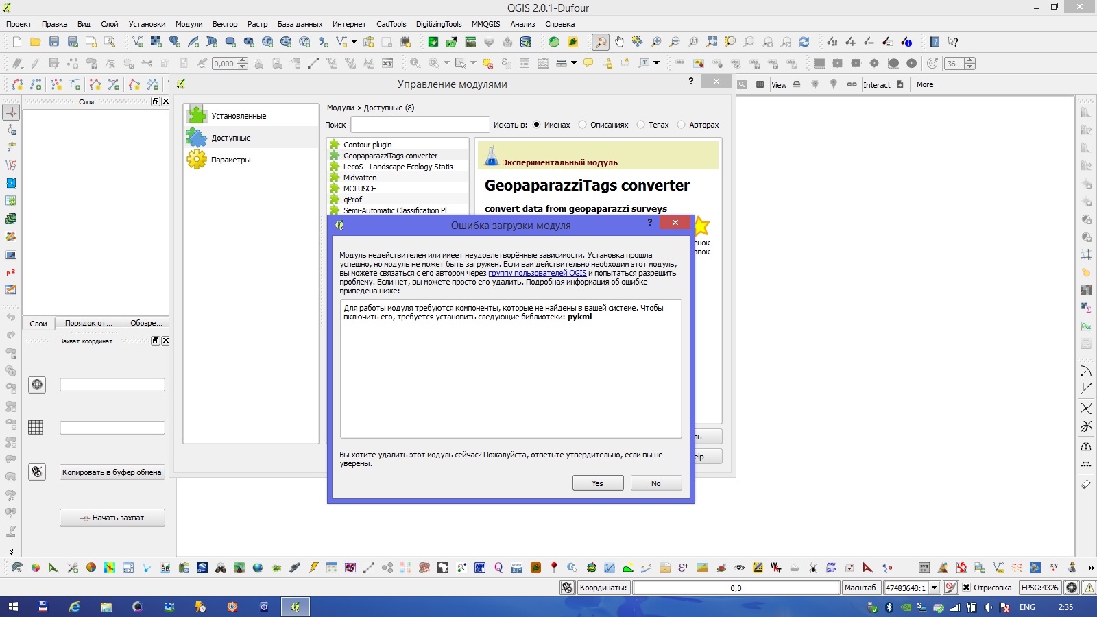

Еще один модуль требует библиотеку pykml...
А вот основная часть оставшихся модулей (их видно на вложении) - выдает что модуль неисправен...

- Scipy
- модули2.png (196.56 КБ) 5925 просмотров
- pykml
- Lecos.png (192.87 КБ) 5925 просмотров
