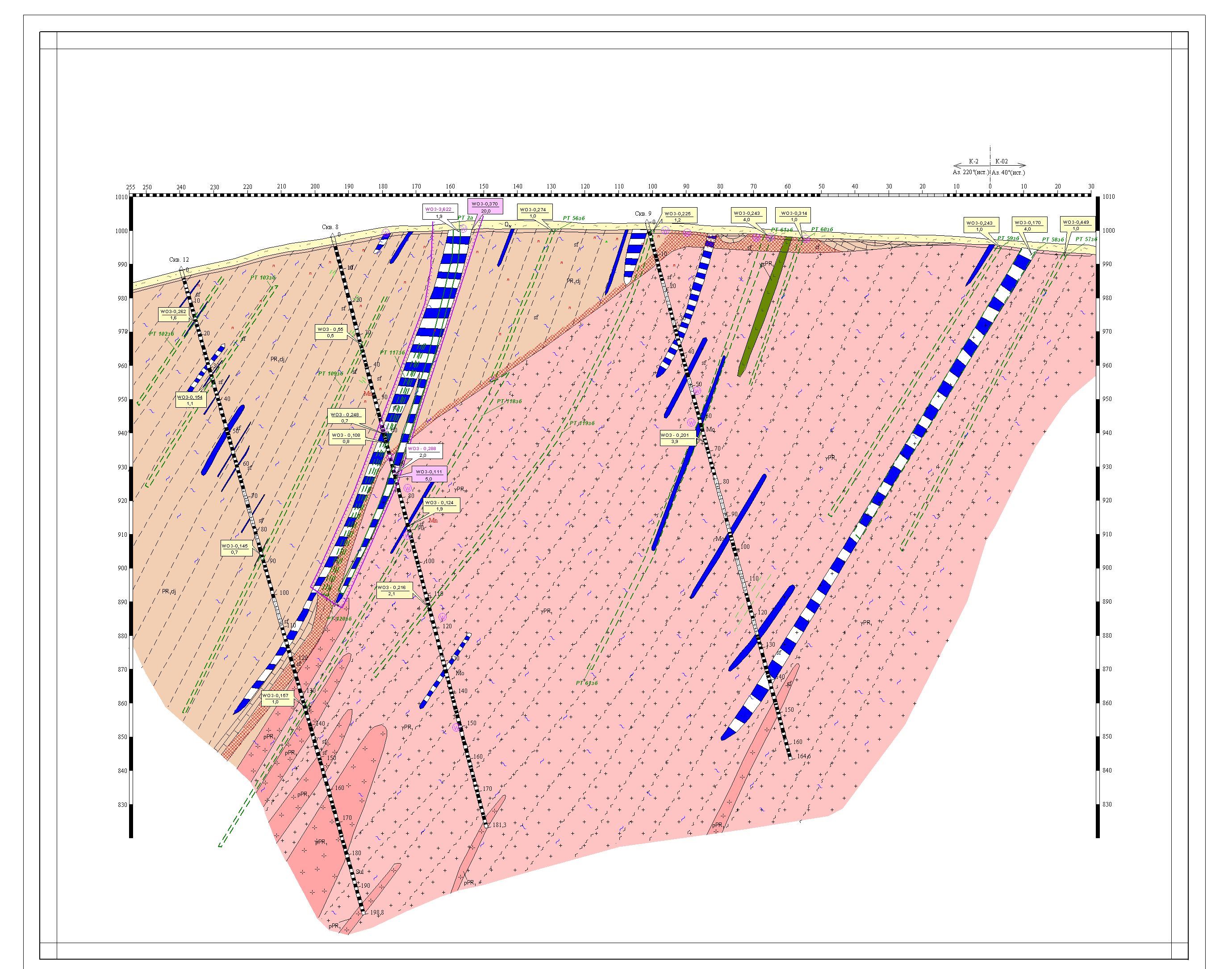

Так это поисково-оценочные работы - для них такая детальность достаточно (и утверждена регламентами и т.д.)
А вот этот геологический разрез выполнен в AutoCAD (это оффтоп, но вроде народу интересно))) )
- приложение 13 лист 2.jpg (140.39 КБ) 12743 просмотра
