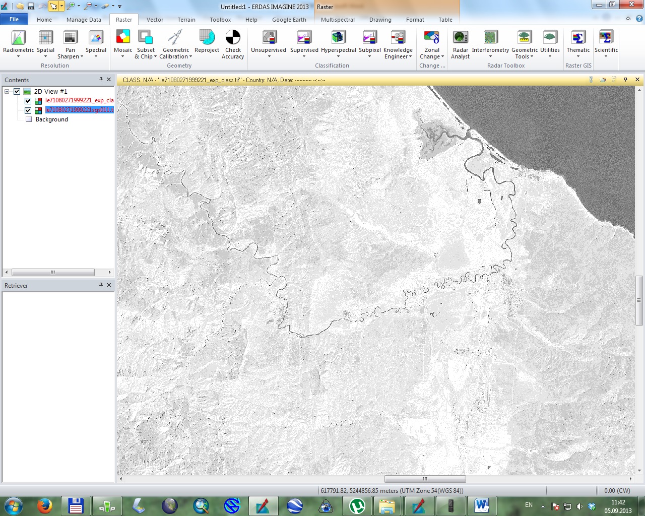

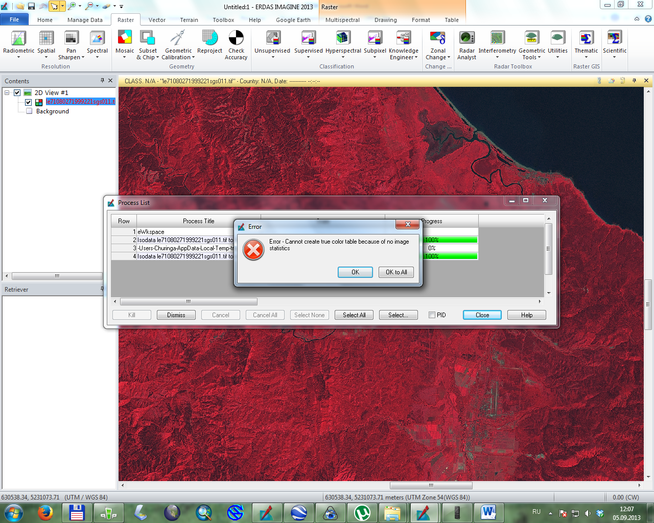

Подскажите, что делаю не так? В Эрдас 2013 пытаюсь провести классификацию ландсата, но это заканчивается сообщением ниже и в конце концов получается какая-та невнятная картина. Классификация неконтролируемая, пробовал и isodata, и k-means. Количество классов - 10

Добрый день,
приложите, пожалуйста, лог программы. Сервис пак установлен?
С уважением,
С уважением,

Re: Классификация в Erdas 2013
Сервис пак не установлен.
Лог вот:

06/09/13 20:46:49 SessionMgr(6064): ERROR: #1033 from classifyisodata
06/09/13 20:46:49 SessionMgr(6064): ERROR: Error reported by function setTrueColorScheme
06/09/13 20:46:49 SessionMgr(6064): ERROR: #3 from setTrueColorScheme
06/09/13 20:46:49 SessionMgr(6064): ERROR: Error - Cannot create true color table because of no image statistics
06/09/13 20:48:05 classifyisodata(2204): Closing classified output file: c:/users/churinga/class.img
06/09/13 20:48:05 SessionMgr(6064): classifyisodata.exe exited normally.
дык он вам дает классы в градациях серого или в аппроксимэт тру колор, классы вручную перекрасьте

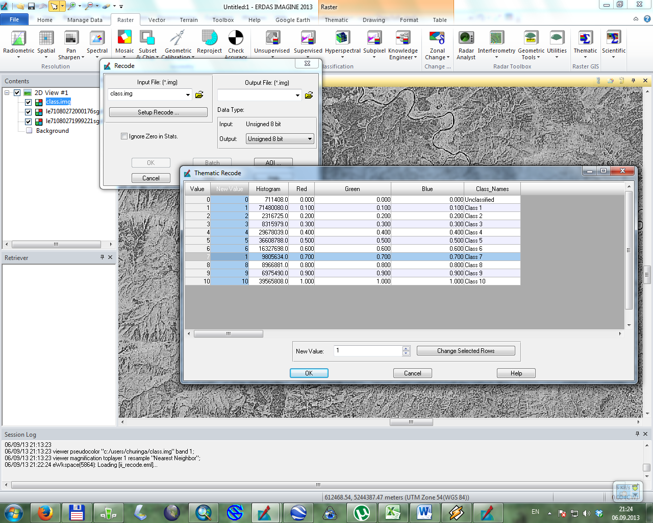

растер-тематик-рекод-там нажимаем сетап рекод и красим классы в какие-нибудь аццкие кислотные цвета
Редактируется только новое значение класса, а значения RGB нельзя изменить...
у вас и не должно быть ргб, красить надо уже классификацию, а она тематик
По правде говоря не понял, что в итоге делать...
ну растр с классификацией откройте и рекод его
Тут мы пришли к выводу, что в 13 эрдасе нельзя просто так поменять цвета (без циферок), Saimon, не подскажите?
да, в старом вроде можно было просто цвета поменять, а тут только в таблице rgb цифрами закодировано

Для начала рекомендую скачать обновление 2 для версии 2013 с этой страницы:
http://geospatial.intergraph.com/servic ... 13_02.aspx
Обратите внимание что для скачивание необходимо указать имя пользователя и пароль (должен у вас быть, если вы конечно лицензионный пользователь...
Далее попробуйте открыть получившийся растр не как grayscale, а как pseudocolor
и на вкладке Raster-Table нажав кнопку Show Attributes открыть таблицу атрибутов, где должен отобразиться столбец с цветом.
Кроме того, при отсутствии колонки с цветом, можно ее добавить ручками.
С уважением,
