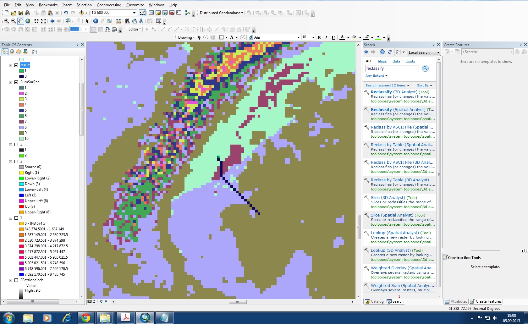

Я запутаолся, не верю, что этот путь с минимальной стоимостью на скрине.
Описание скрина:
На поверхности стоимости (результат этапа 5) проложен путь с мин стоимостью (рещзультат этапа 7).
Слева градация слоя SumSurRec.
Буду очень благодарен за помощь!
Простите, что может быть написал слишком путано...
Путь с наименьшей стоимостью

- Скрин
- Screen.jpg (432.69 КБ) 3942 просмотра
