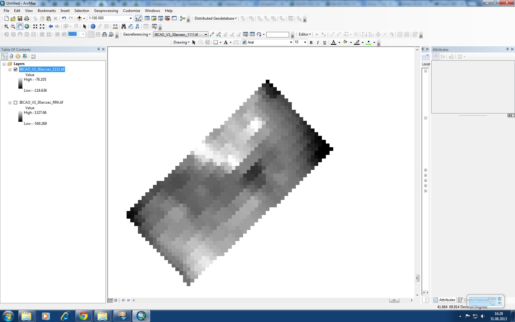

Либо я что-то делаю не так, либо не получается вообще.lam писал(а): Нет, не достаточно и это неправильно. Задайте СК UTM в окне DataFrame и сохраните дем в новый файл, указав при этом, что сохранить в СК текущего DataFrame, т.е. в UTM .
1) Add data - Добавляю слой. У меня стоит Spatial Reference GCS_WGS_1984
2) На Layers счелкаю Properies, затем меняю в Coordinate System на WGS 1984 UTM Zone 30 N
3) Счелкаю на слой - Data- Export data - Extent Original, Spatial ReferenceØ Data Frame (Current).
4)Save
В результате получается размытое пятно, да к тому же с измененными значениями Value...
Основной вопрос, почему не работает Slope с исходным DEM? Так же есть СК.

потому, что уклон обычно считается в метрах на метр (или в atan() от этой величины). Но никак не в метрах на градус долготы/широты. Хотя есть любители и расстояние в градусах считать. Но арка, видимо, не из таких.roof2005 писал(а):lam писал(а):Основной вопрос, почему не работает Slope с исходным DEM? Так же есть СК.
