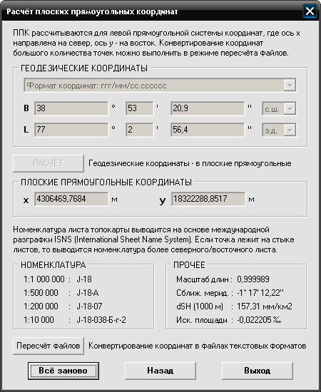

Приветствую. Вопрос по переводу координат в калькуляторе Photomod GeoCalculator.
1. Перевод геодезических координат (СК-42) в прямоугольные Гаусса-Крюгера (тоже СК-42) режим ГОСТ. Как мне задать входные координаты, например, (45 45' 45'' ю.ш., 24 24' 24'' з.д.) ? Тут отсчет ведется от 0 до 180 по широте и от 0 до 360 по долготе? Или 90 - 0- -90 и 180 - 0 - -180?
2. Перевод геодезических координат (СК-42) в прямоугольные UTM (WGS-84) режим стандартный. Может, если кто пользовался, подскажет?

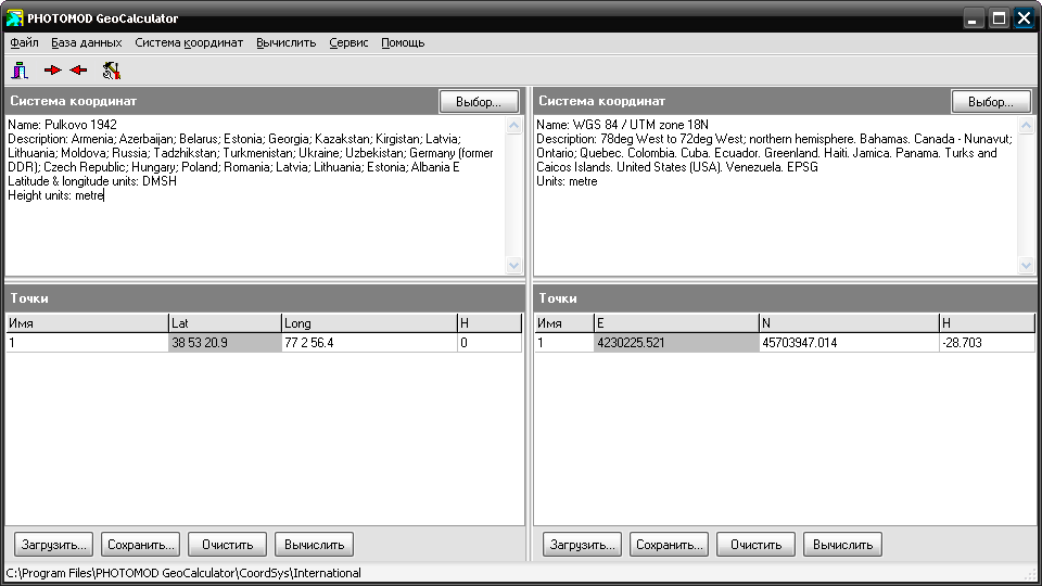

вот смотрите - в 3 разных калькуляторах разные ответы
1. фотомод

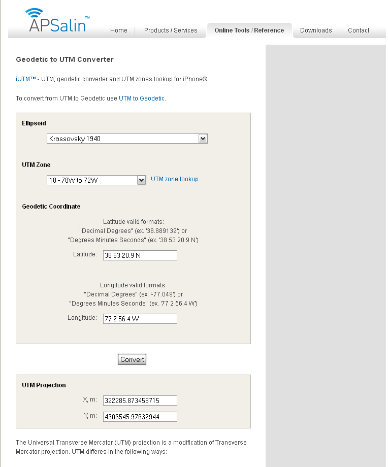

2. apsalin.com
2. apsalin

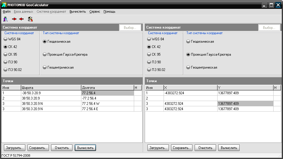

Фотомод: введена восточная долгота вместо западной, поэтому результат негодный.
APSalin выдал что-то похожее на UTM.
PlainCalc добавил 18 миллионов в координату Y.
Результаты APSalin и PlainCalc довольно близки. Нужно разобраться с определениями датума Пулково-1942.

Результат apsalin.com выглядит неоднозначно в том плане, что там задан только эллипсоид для исходных координат (что не равно заданию датума) и зона UTM для целевых. Возможно, там предполагается, что раз UTM, то WGS84 - автоматически, но это лично для меня вопрос открытый. И уж точно, датум Пулково-1942 может быть в нескольких десятках вариантов вообще, потому что применялся на только в СССР.

ErnieBoyd писал(а):Фотомод: введена восточная долгота вместо западной, поэтому результат негодный.
т.е. в фотомоде надо писать -77? или 283 (ну 360-77)?

Воспринимает как "-77 2 56.4", так и "77 2 56.4 W".
Не возбраняется экспериментировать самостоятельно. Или с Вас берут плату за каждый пересчёт?

Если задать отрицательную долготу при переводе из СК42 Геодез. в гаусса-крюгера, фотомодовский отказывается считать. При этом отрицательные широты он воспринимает. Добавление символов 'W' или 'E' к долготе на результат не влияет. Т.е. получается долготу задавать от 0 до 360? а широты от -90 до 90? Так правильно?

Тема началась с перевода в проекцию UTM на датуме WGS 84, а закончилась проекцией Гаусса-Крюгера на датуме СК 42 :)
UTM определена глобально.
Проекция Гаусса-Крюгера на СК 42 задана лишь половиной возможных зон. Западная долгота 77° туда не попадает, поэтому фотомод отфильтровывает её.

А какой там диапозон долгот? 0-180?
но фотомод нормально воспринимает от 0 до 360... т.е. Все 60 зон. Что-то я запутался

В поставке программы имеются зоны СК-42 и СК-95 с 4 по 32 зоны в русской базе данных и со 2 по 32 в международной. Нумерация зон отличается от UTM на 30. Вам придётся создать 48 зону самостоятельно, это не сложно.
