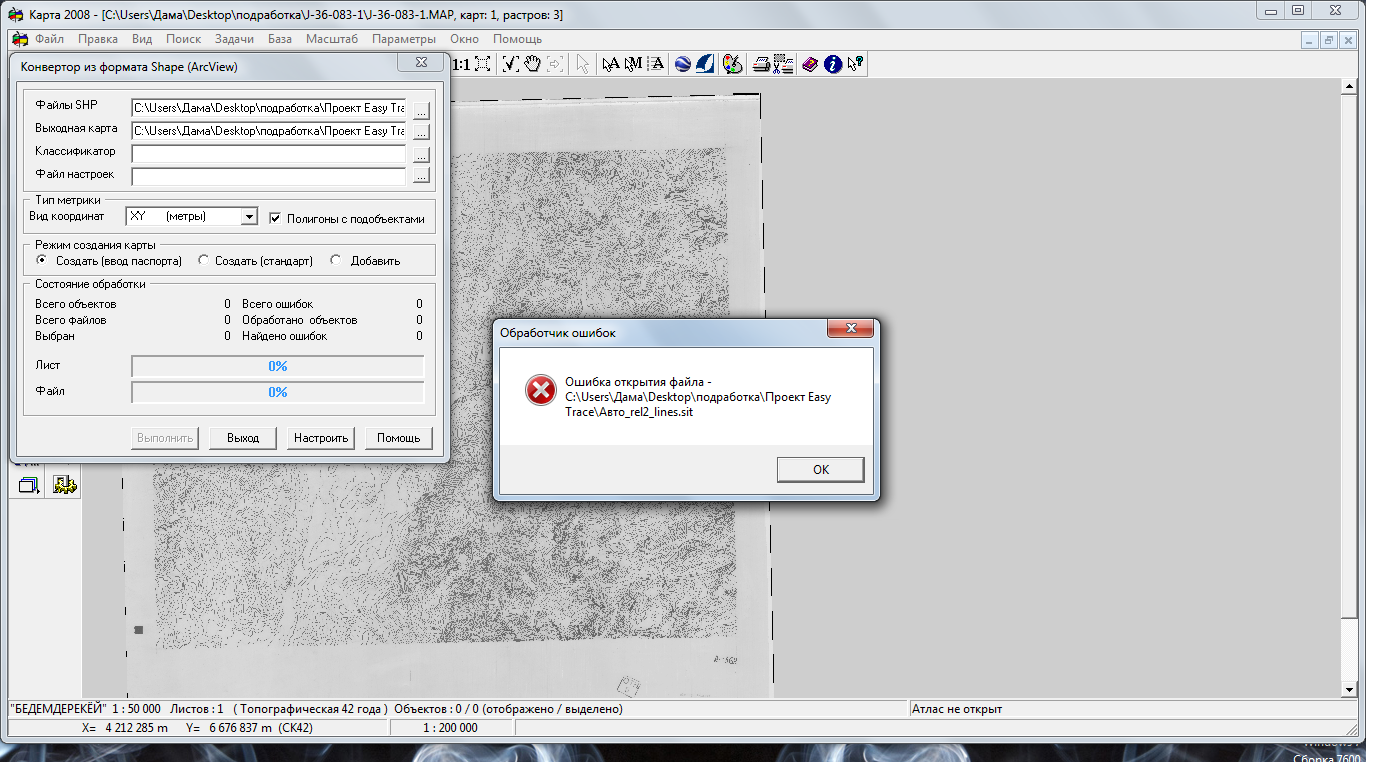

Здравствуйте. В EasyTrace автоматом создана линейная гидрография (в дальнейшем планирую проделать тоже с рельефом и дорожной сетью). Необходимо эти данные добавить к уже имеющейся карте в Панораме. Проект в котором я векторизировал, был создан по растрам с привязкой (файл привязки создавался в Панораме). Каким образом лучше всего экспортировать линейные объекты в Панораму?

попробуйте выкинуть в шейп-файлы в DD_WGS84. После этого импортируйте данные из шейп-файлов в панораме.

При добавлении объектов из шейпов в Панораме возникает ошибка.
