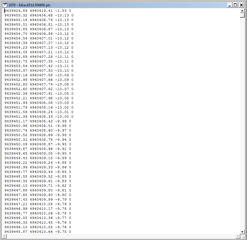

У меня есть текстовый файл, он состоит из столбцов x y z 0, и много строк. Мне нужно удалить столбец "0". Попыталась открыть текстовый файл в екселе. Выдает ошибку, что файл скопировался не полностью ( то есть количество строк в екселе не хватает). Теперь ишу другой выход. Может скрипт какой-то?

Вот для примера, фрагмент файла
angelok
Сообщения: 184
Зарегистрирован: 05 июн 2013, 11:45
Re: Удалить столбец из текстового файла
Сообщение angelok » 22 авг 2013, 14:07
Все нули, то еесть четвертый столбец нужно удалить
