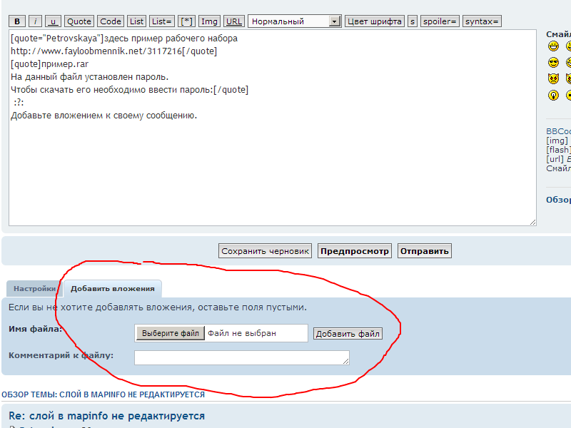

На данный файл установлен пароль.
Чтобы скачать его необходимо ввести пароль:
Добавьте вложением к своему сообщению.

пример.rar
(7.97 МБ) 594 скачивания
