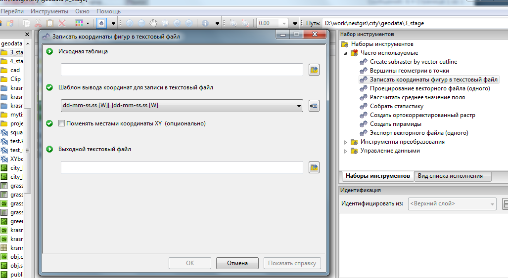

Если просто извлечь координаты в текстовый файл, то можно воспользоваться wxGIS.
Инструмент "записать координаты фигур в текстовый файл".
