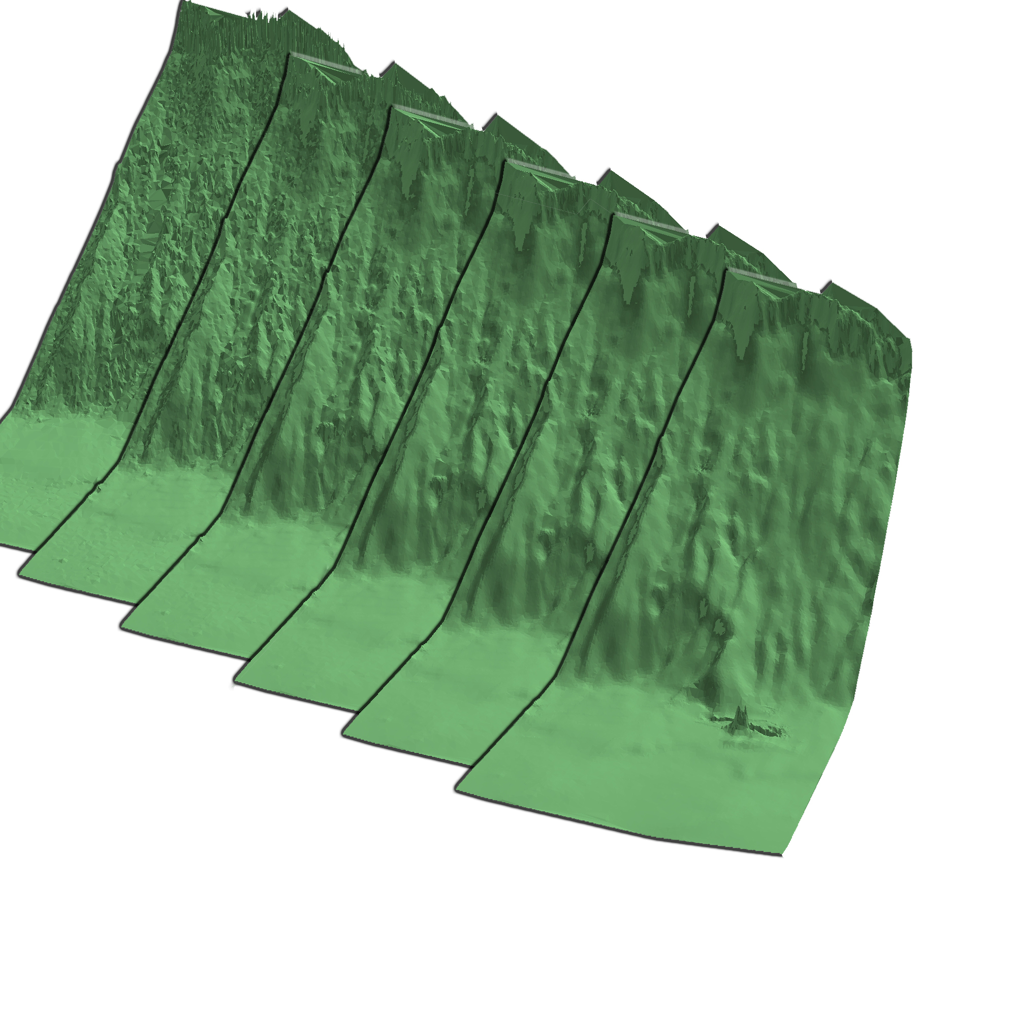

Вот модели, по результатам измерений и после аппроксимации, мне необходимо показать незначительность возникающих в ходе работы метода невязок :)

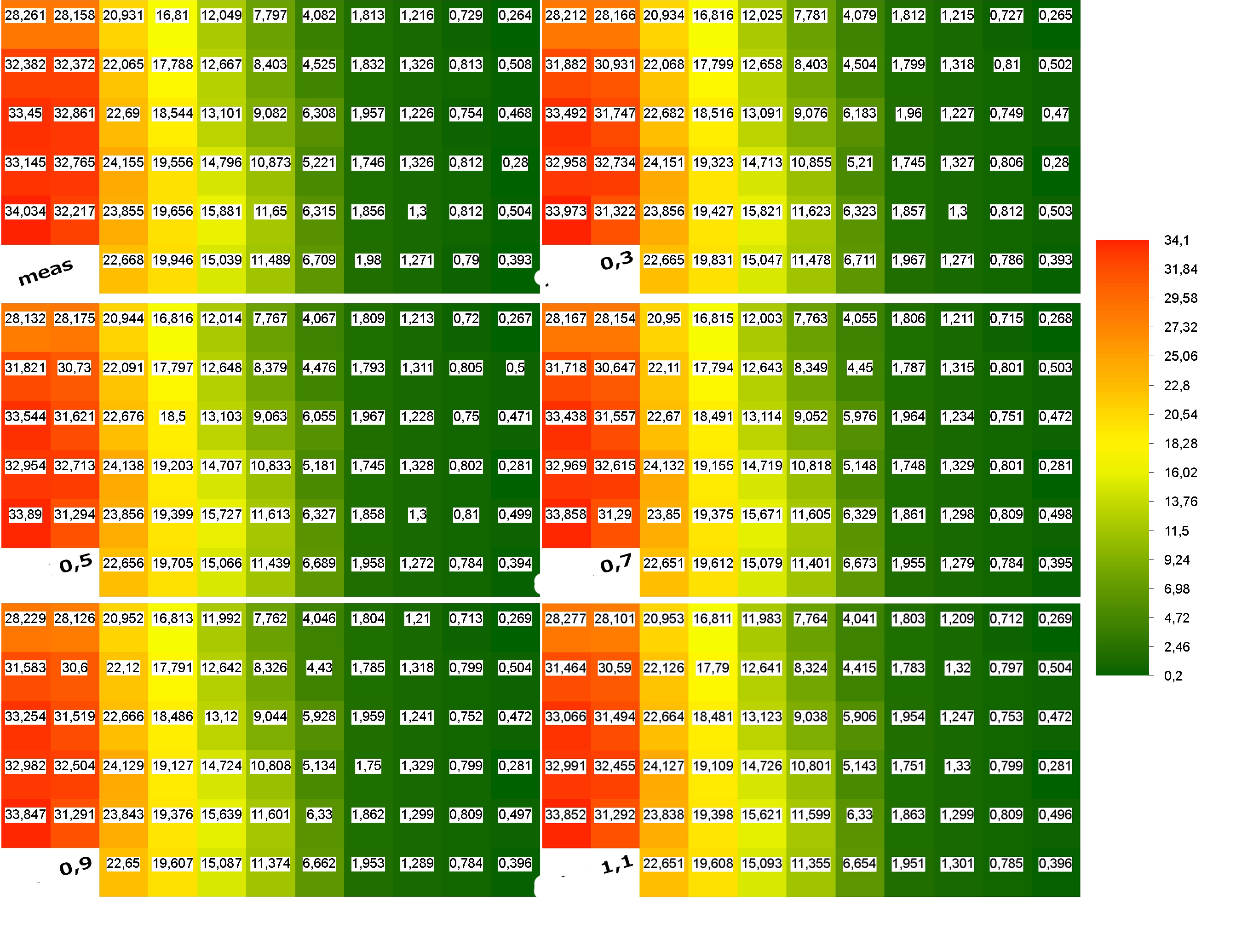

А вот как выглядит статистика по ячейкам, заметьте - сложно уловить изменения максимумов, без сравнивание конкретно численных характеристик в подписях.
Проблема в том, что выбранный мной размер ячейки, как на картинке вложения, хорошо работает для всех стат характеристик, кроме вариации (в ячейке) которая по-сути является основной мерой гладкости итоговой модели, как выяснилось после изучения. Потому мне придется уменьшить размер ячеййки, по крайней мере в 2.5 раза, и текст туда уже нифига не влезет. И в ходе роста параметра убывает почти линейно а модели становятся более сглаженными, не сильно теряя в точности, так что метод, применимо к высокоплотным измерениям (несколько тысяч измерений на кв\м) достаточно интересный

"мысли вслух": может быть использовать какие-либо приемы кластеризации, вам же, по-сути, нужно понижать размерность иерархии. можно построить, например, деревья или методом К-средних.. ( http://www.statsoft.ru/home/textbook/mo ... uan.html#k )
