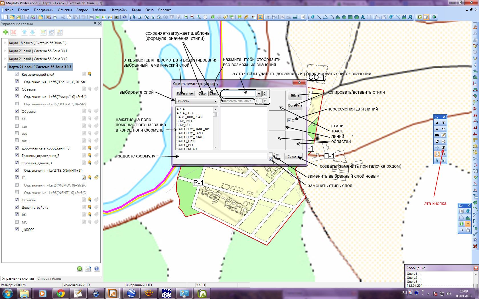

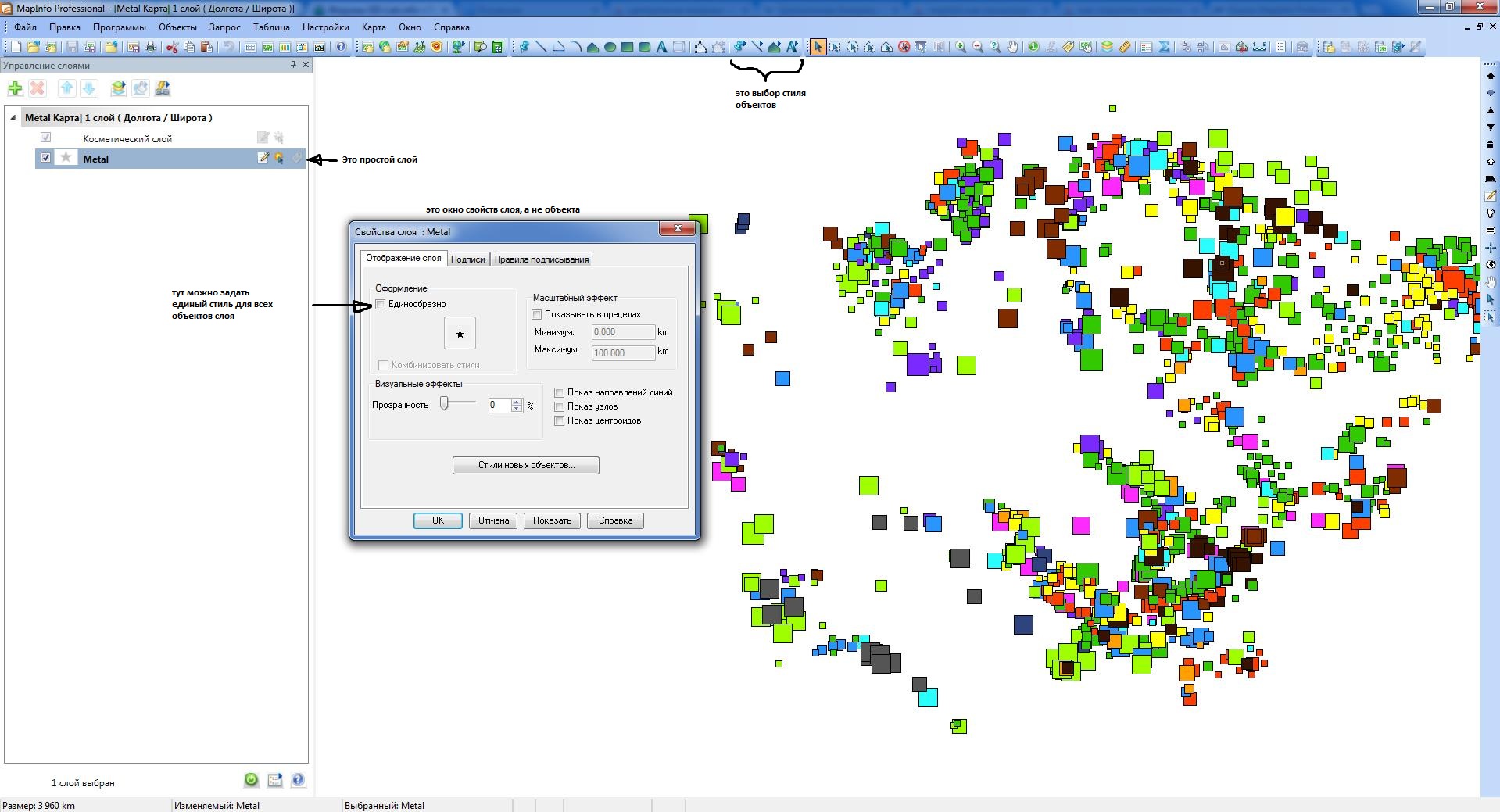

- ginpetr
- Сообщения: 385
- Репутация: 140
- Откуда: Орск
Re: Создание тематической карты
Создание тематических карт отдельных значений непосредственно через Mapinfo очень ограничено, по сравнению с тем, как это можно реализовать через Mapbasic. В частности возможно задание одновременно в одном тематическом слое стилей для точек, линий и областей.
Если интересно, попробуйте некоторое время мой вариант решения такой задачи. Подскажу как сделать подобное.
Там много полезных мне и моим коллегам вещей. Осторожно, приложение закрывает таблицы, которые открыты но нигде не использованы при сохранении рабочего набора (позволяет избавить рабочий набор от всякого мусора) и меняет названия окон карт (Название до вертикальной черточки остается неизменным)!
По кнопкам:
1. Взять геометрию из выбранного объекта в память
2. Дать геометрию выбранному объекту из памяти
3. Взять стили объекта в память
4. Дать стили объекту из памяти
5. Взять стили из настроек слоя единообразно в память (должен быть выбран слой в менеджере слоев)
6. Взять стили из настроек тематического слоя ОТДЕЛЬНЫХ ЗНАЧЕНИЙ в память (должен быть выбран тематический слой ОТДЕЛЬНЫХ ЗНАЧЕНИЙ в менеджере слоев)
\кнопки со стилями использую для ручного создания легенд в окне отчёта
7. Сдвигает объекты в картах и отчётах по проекции направления на ось X или Y (смотря какая проекция больше), через SHIFT - точно по указанному направлению (удобно делать таблицы в окне отчёта)
8. Выбор объектов по семантике (результаты запроса сразу доступны для дальнейшего выбора из них по другим полям)
9. Геоинформация - сумма по выбранным объектам (например общая площадь всех выбранных полигонов) - иногда врёт, считает по сфере, вообще уберу, наверное, скоро как ненужную.
10. Альтернатива обновлению колонки, применяется к выбранным объектам.
11. Указание нового центроида.
12. Создание тематических карт отдельных значений.
13. Сдвигает карту из окна отчета, должна быть выбрана рамка карты.
14. Выбор объектов раскрашенных в указанном тематическом слое отдельных значений
15. Выбор всех объектов раскрашенных в указанном тематическом слое отдельных значений
на 9.5 не пойдёт, у меня 10.5
По кнопкам:
createshade_until_01_07_2014.zip- Набор инструментов
- (23.93 КБ) 643 скачивания
- Кнопки
- Панель кнопок.png (7.1 КБ) 20045 просмотров
- краткая инструкция
- Безымянный.png (1.26 МБ) 20555 просмотров
Последний раз редактировалось ginpetr 23 май 2014, 10:49, всего редактировалось 8 раз.
