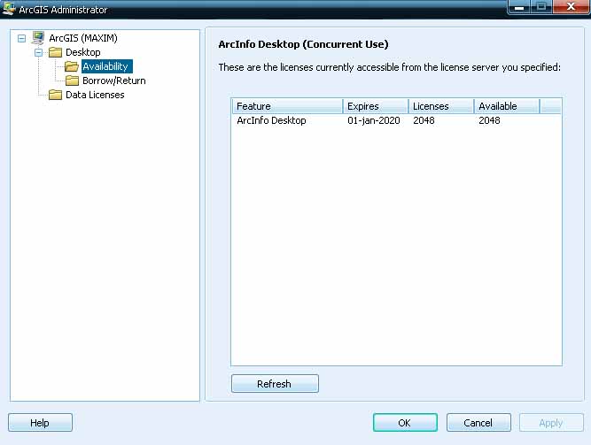

Добрый день! Подскажите, пожалуйста, у меня установлен продукт ArcGis 10.1, лицензия Arc/Info. Пытаюсь подключить модуль 3D Analyst, пишет лицензия недоступна. Я не могу разобраться, как активировать этот модуль. Может есть индивидуальная лицензия на него? Тогда вопрос - где ее взять? Скрин Администратора прилагаю.

взять лицензию нужно там же, где брали лицензию основного продукта. модуль продается отдельно.

Если Вы приобрели законно лицензионную версию, то каждый экземпляр Desctop активируется отдельным ключом. Для Server лицензии плавающие. Модули к программе активируются отдельными ключами. На каждый модуль свой ключ. Ключи нужно активировать так же, как и саму программу. Запустить ArcGIS Administrator, он находится в той же папке "Программы", что и сам ArcCatalog. Там можно посмотреть лицензии.
Там же можно активировать ознакомительный период на все модули на 60 дней. Тогда Вы сможете работать с ними, подключив их в "Настройка--> Дополнительные модули".

Установка 3D Analyst входит в пакет установки ArcGis. А лицензия для 3D Analyst значит отдельно идет?

Макс_Кунгур писал(а):Установка 3D Analyst входит в пакет установки ArcGis. А лицензия для 3D Analyst значит отдельно идет?
да

pedro писал(а):Если Вы приобрели законно лицензионную версию, то каждый экземпляр Desctop активируется отдельным ключом.
далеко не факт. есть варианты когда ключ один, а лицензий на нем несколько
никогда такого не было. лицензия на сервер бывает только фиксированная.

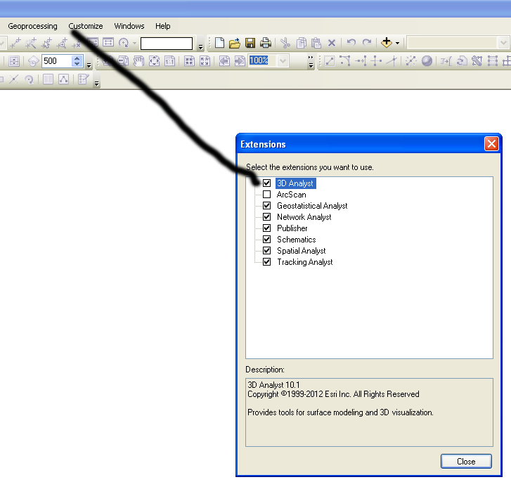

Макс, а галочку вы поставили в Extensions? (чето судя по скрину Арка слегка не лицензионная? - не забудьте удалить)
