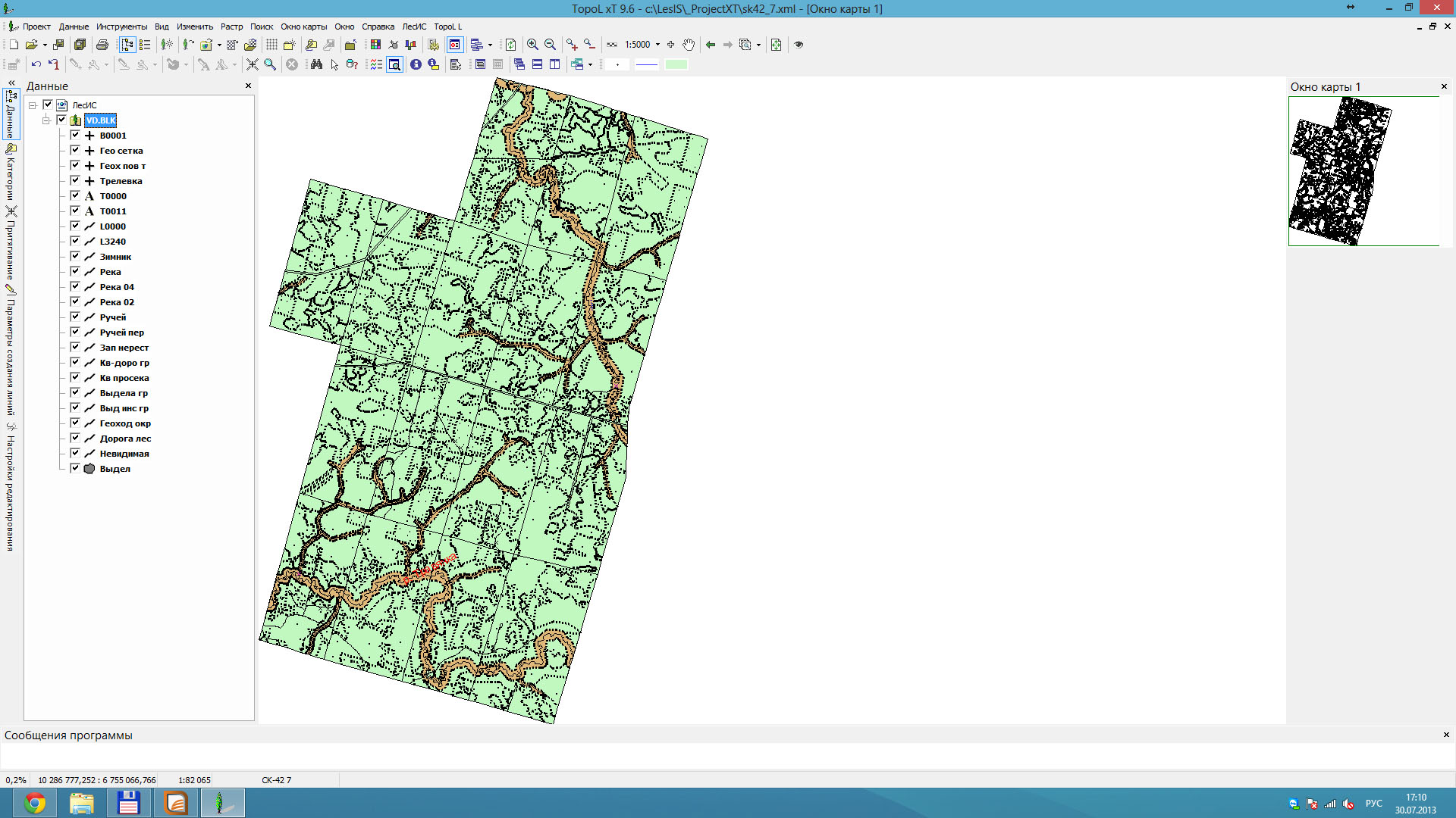

и ещё вопросик - как вы поняли что это СК-42 зона 10? просто СК-42-7 я взял отсюда (посмотрите скриншот - там внизу на строке состояния порграммы Тополь увидите СК-42-7.

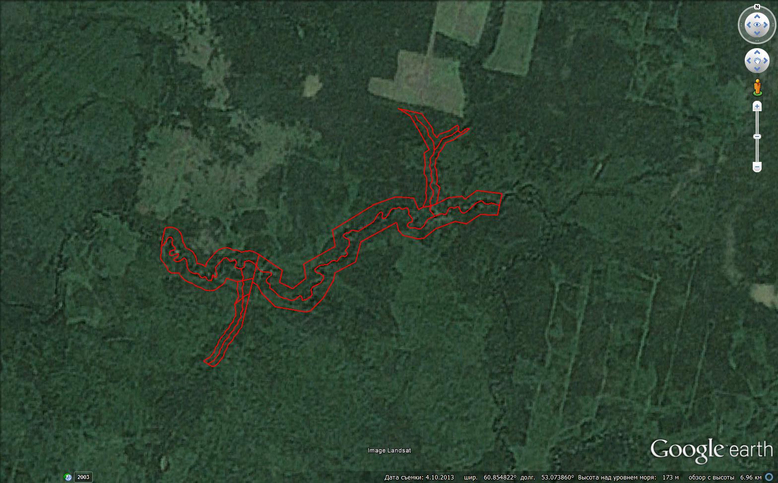

1. я с Google Earth сравнил, северо-восток Пермского края, смотрите 4grace.jpgGrace2 писал(а):вроде получилось) но не с чем сравнивать)) вы сами пробовали? если да можете мне на мыло скинуть то что у вас получилось (inetbox@inbox.ru) для сравнения?
2. получилось вот wgs84.zip
3. в СК-42 количество миллионов по долготе = номер зоны
