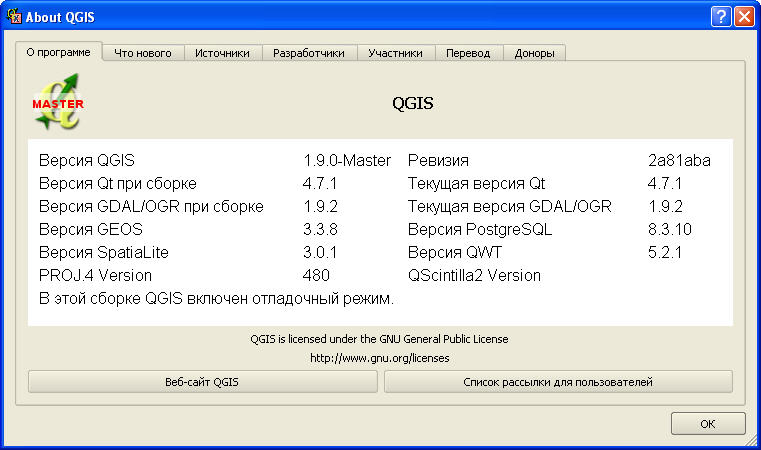

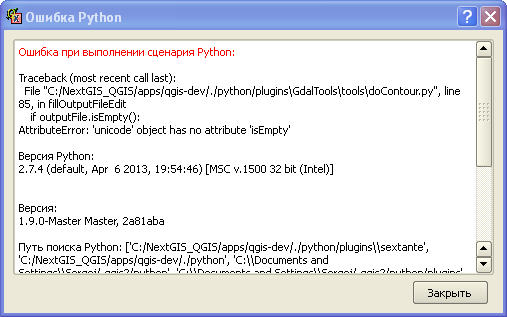

Здравствуйте. Пытаюсь извлечь горизонтали из Etopo2. Выдает ошибку сценария python. Предполагаю, что надо что-то обновить либо, как в старых версиях, поможет перемещение плагинов, но с тех пор как избавился от кирилицы проблем не возникало.
WinXP.
WinXP.

ругается на то что в поле выходной файл ничего не указано

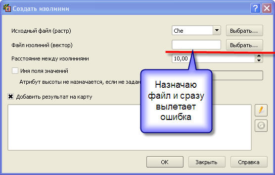

Тогда подскажите как это исправить? Файл не выбирается. Причем пробовал и новый файл и в уже созданный.

Никак не выглядит...
В окне с командами ничего не появляется, пусто. При выборе результирующего файла изолиний и нажатия кнопки Сохранить сразу выскакивает ошибка, но ни имя файла не сохраняется, ни в окне команд ничего не появляется.

Опишу что делаю:
1. растр загружен, выбираю в меню Растр Извлечение- Создание изолиний Появляется окно (окно команд пустое)
2. В окошке Файл изолиний(вектор) нажимаю Выбрать и назначаю Имя файла и Сохранить.
3. Выскакивает ошибка(как в первом посте) (в окне команд никакого текста нет)
