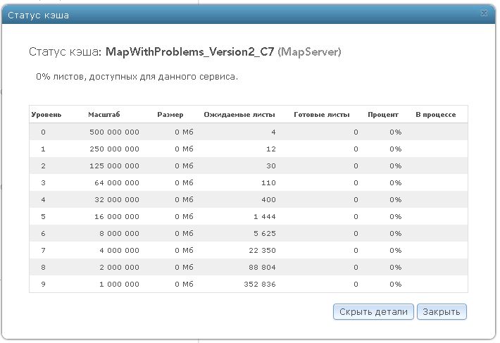

Одна из проблем вроде бы выяснена: у нас все карты в проекции World Mercator, а если использовать схему гугла, то данные должны быть в проекции Web Mercator.
Взял небольшую карту в 5 слоев и схему Suggest: карта (кешированная) опубликовалась
Взял карту побольше (размер кеша оценивается в 3Гб и более) - при публикации автоматически кеш не строится, вылетает с ошибкой. Поэтому выбрал - построить потом.
В результате - пустая карта, а статус кеша приведен на рисунке. Собственно вопрос: как запустить построение кеша?
- ПроблемаСКешем.JPG (46 КБ) 4695 просмотров

Re: Карта кешируется успешно. Но в браузере - пустая.
Теперь карта кешируется, но только по запросу пользователя, если выбрать пункт "Создавать листы по запросу"
Можно ли из ArcGis Server Manager запустить построение листов кеша?
инструмент называется manage map server cache
