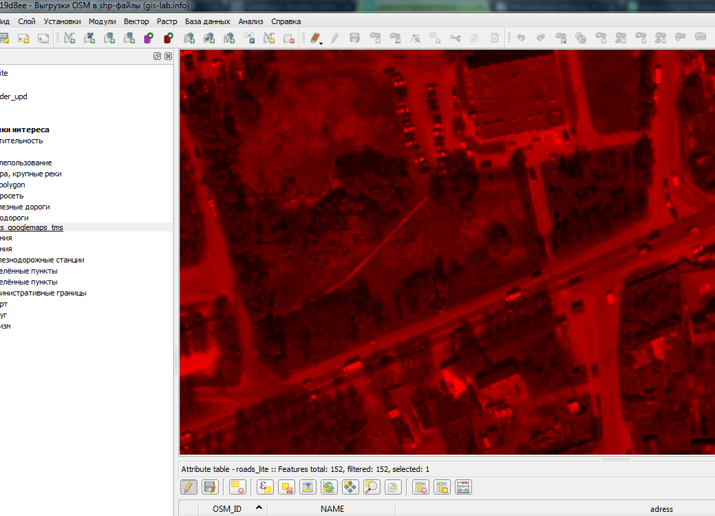

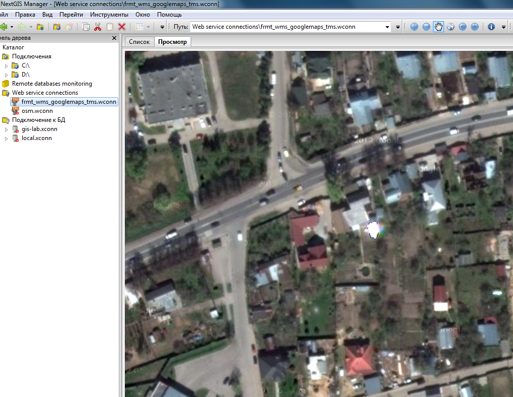

При отображении карты при мощи GDAL WMS Driver на больших увеличениях сбоит цвет.
frmt_wms_googlemaps_tms.zip
(669 байт) 523 скачивания
У кого еще воспроизводится?

Попробую завтра, если время найдется.
А вообще, WMS драйвер - тот еще глюкодром: там с округлением координат тайлов тоже был бардак, когда тайлы нестандартно велики.

не от ошибки, которую кстати подтверждаю и на сегодняшней ночной сборке QGIS (win 7 32bit), а от самого способа подключения через TMS гугла. Не знал, что это возможно.

QGIS поддерживает GDAL WMS, хотя судя по ошибке, не полностью.
В рассылке GDAL проходило, что на 99% это нарушение лицензии, но раз это висит на gdal.org, а Франк работает в Google, видимо это еще не нарушение, хотя злоупотреблять не стоит.
