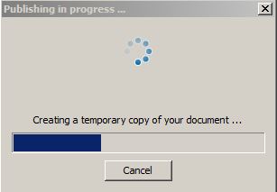

Вот еще проблема вылезла: публикую карту на сервере, на этапе публикация вылетает ошибка и приложение ArcMap 10.1 закрывается.
Публикую у себя на машине: падений нет, но публикация похоже виснет: на рисунке изображена форма, которая не меняется в течении нескольких часов.
Подскажите, пожалуйста, в чем может быть проблема.

на том сервере есть настольный arcgis? попробуйте на нем опубликовать напрямую.
у вас хранилище данных зарегистрировано на сервере или он и данные переносит к себе?

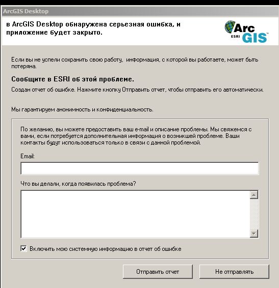

проблема сейчас в том, что карту нельзя пересохранить в .mxd в версию 10.1.Вылетает с сообщением:

а) сохраните последовательно как 9.3 - > 10.0 -> 10.1
б)сохраните все слои в одном составном, а его в отдельный lyr.
после этого добавьте его в пустой проект, созданный в 10.1

Сохранить карту возможно только в формате 8.3, при сохранении в остальные форматы вылетает.
После того как сохранил все слои в один групповой или каждый в один .lyr, а затем добавил в новый документ карты, то ничего не добавилось (т.е. список слоев пуст)

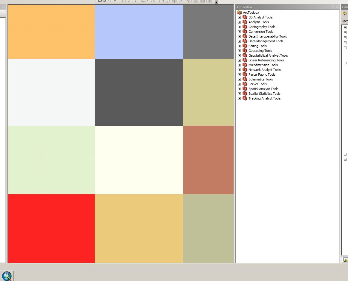

Действительно! Достаточно просто перетащить мышкой соответствующий сервис на панель слева, и появится карта.
Но вот проблема: карта, где есть только shp и rrd файлы отображается нормально. А карта, где данные сформированы как mosaic rasterdataset, отображается как на рисунке.
Надо ли создавать многопользовательскую базу данных в этом случае и импортировать туда данные?
