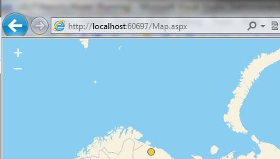

Подскажите пожалуйста. Добавил Control.Zoom на карту, но почему то со стилями какая то проблема. уже брал стили из примеров. но никак не получается привести их к нормальному цвету - прозрачные и хоть ты допни.
Подскажите пожалуйста, какие именно стили отвечают за это? чтоб было как в примере. (как везде в примерах)
вот такой щас у меня
вот такой контрол нужен

я не писал его. я его скопировал из какого то примера. ну а во-вторых, в FF то всё окей... только в IE не цепляются стили у меня. я даже делал так - брал полностью все стили из примеров, которые даже под IE отображаются нормально, и всё равно тоже самое. вот от сюда брал openlayers.org/dev/examples/zoom.html
пришлось делать кустомные кнопки, но они не такие стильные как "родные" :(
Есть идеи?
