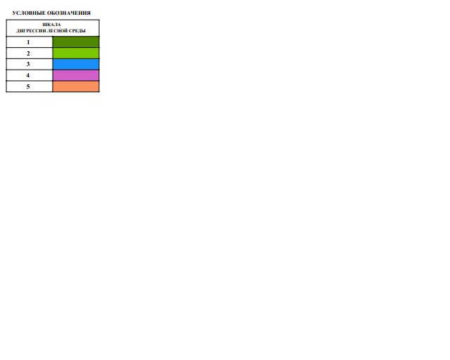

товарищи, хелп срочно
нужно сделать легенду вида (рис. 1) (сорри, не обрезано, под рукой только паинт)
у меня не получается сделать границу между всеми пунктами легенды и чтоб между позициями не было пробела

nadiopt писал(а):товарищи, хелп срочно
пейнт умеет обрезать рисунок в win7 и имеет держатели для уменьшения размера картинки в более старых версиях
такую легенду выгоднее нарисовать хоть в excel, хоть в графическом редакторе. из-коробки аркгис такую легенду не рисует. либо надо морочиться с графикой с панели drawing
з.ы. вертикальный gap можно убрать. границы рисовать только руками
