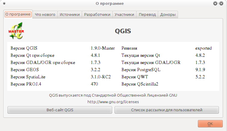

Установлен из репозитория http://qgis.org/debian-nightly

1.9.0-Master 'Master', exported

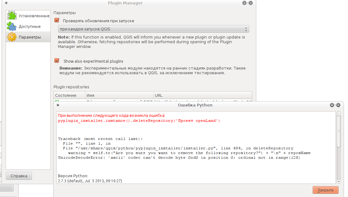

Сообщение Донецков » 04 авг 2013, 11:25
В версии 1.9 под Ubuntu
после добавления нового репозитория с модулями при попытке его удаления из списка происходит сбой...
Снимок экрана.png (80.3 КБ) 9728 просмотров
Снимок экрана -1.png (53.6 КБ) 9728 просмотров

Сообщение Максим Дубинин » 04 авг 2013, 12:30
Re: Ошибка при попытке изменение репозитория, Ubuntu QGIS 1.
Сообщение Максим Дубинин » 07 авг 2013, 10:27
исправлено
Сообщения: 3058
Репутация: 189
Сообщение Донецков » 08 авг 2013, 19:59
Подтверждаю, заработало...
