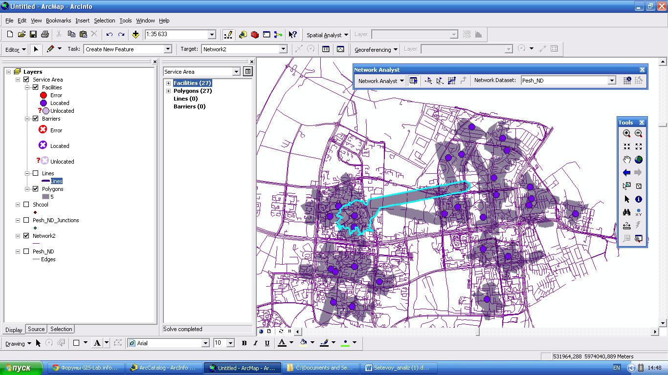

Доброго времени суток. Возник вопрос по модулю. Почему в результате расчета зон обслуживания, получается такой результат? Проблема в сети или в чем то еще?

Проверьте сеть на аномальные значения импеданса.
