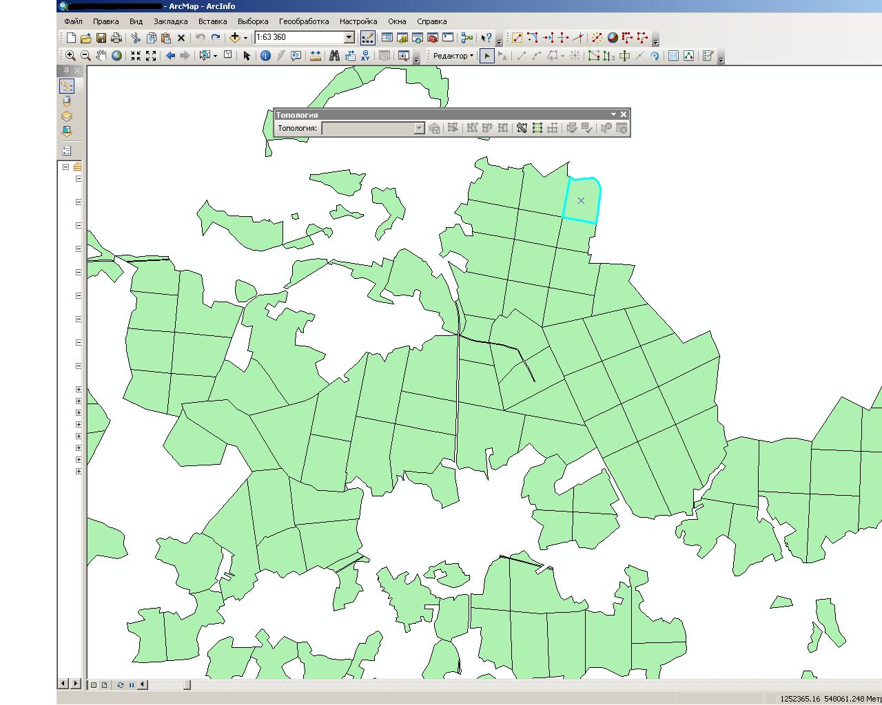

Выделил объект, несколько объектов: вот что мне показывается в топологии - "Инспектор ошибок" не выделяется!Что не так делаю?

Действуйте примерно так:
В ArcCatalog создайте ГДБ, в ней набор классов объектов в который экспортируйте ваш слой и там же создайте топологию с правилом "Не должны перекрываться"

_lenik писал(а):Действуйте примерно так:
