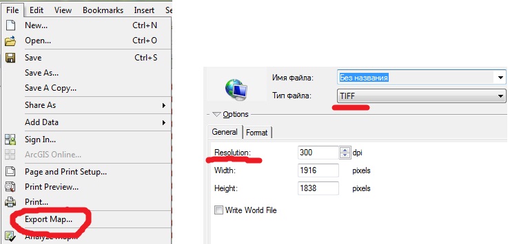

День добрый всем!
Подскажите пожалуйста: в АркГисе я новичок, стоит задача напечатать широкоформатом карту. Что имеется - исходник карты, собственно, сам АркГис. Что нужно: экспортировать в тифф в размере минимум 2м на 2м с разрешением 200dpi. Не могли бы вы подсказхать мне поэтапно как это сделать правильно? Экспорт нужен со всеми слоями.
Заранее спасибо!
UPD: ArcGis 10.0

Re: экспорт тифф
Сообщение dime1 » 21 июн 2013, 13:09
Если только картинку, то использовать export map из режима Data View, если карту (со всеми атрибутами: легенда и т.д.), то export map из режима Layout View. Формат листа настраивается в File-Print and Page Setup.

Re: экспорт тифф
Сообщение novia » 23 июн 2013, 00:20
Создайте компоновку размера 2х2. Сохраните в файл картинку. Напечатайте
