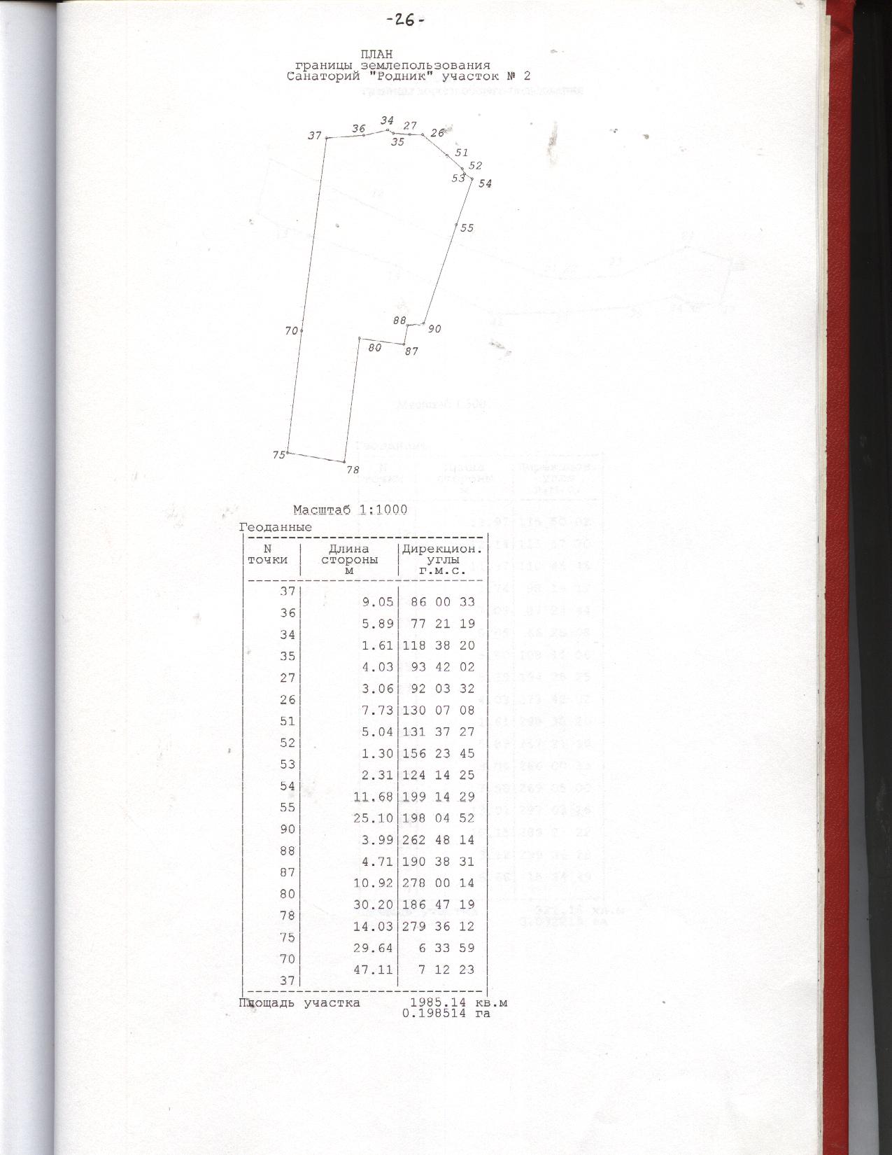

Добрый день, у меня такая задача:
Нужно построить полигон зная о точках только длину стороны и дирекционный угол.
все данные приведены во вложении.
помогите пожалуйста разобраться с данной задачей. Что и как делать?
- План границ землеполь РОДНИК 2.jpg (159.94 КБ) 7797 просмотров

посчитайте истинные азимуты для ваших углов.
используйте способ построения Направление (истинный азимут)/Длина (длина стороны) в контекстном меню инструмента редактор, когда мышь над картой в режиме оцифровки скетча после установки первой вершины.
как и архимеду для вращения Земли, вам в любом случае потребуется точка опоры знать координаты одной из вершин этого полигона

Если надо построить полигон в виде простой схемы(не привязанный к местности), то
не понадобится.знать координаты одной из вершин этого полигона

Вот как раз проблема кроется в том что мне нужно эту схему перенести на карту которая в WGS 84. одну точку я знаю могу определить, но для точности построения полигона хотелось бы построить все по длинам и углам как на схеме. почитал про перевод в азимуты и совсем ничего не понял. может кто ткнет меня носом на алгоритм действий или хотя бы формулы пересчета.

вы сближение меридианов не можете прибавить к значению угла?
если совсем не хочется заморачиваться, считайте дирекционный угол равным азимуту и стройте полигон. потом повернете готовый объект, если надо.

Если не разберетесь, то в Панораме-Мини(бесплатно на сайте КБ Панорама) есть возможность наносить площадные объекты по Расстоянию и Дир. углу. Потом придется в шейп перегонять. (вроде это не проблема)
Есть конечно свои запарки(надо будет сначала пользовательскую карту создавать в нужном масштабе и с нужным классификатором).
