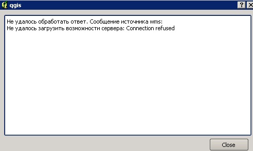

Добрый день!
Может кто нибудь популярно объяснить что могло случится с моим qGIS. При попытке открыть WMS слой с любого источника, валится окно с надписью (см. вложение). Версии 1.6, 1.7,Windowsx64. Ставил из osgeo4w
P.S GetCapabilities проходит,с других клиентов открывается...

QGIS обновите до приличной версии
ссылку на WMS проверьте в браузере
Прокси?
Прокси?

с ссылками все в порядке, проксей нет, а в чем неприличность версий?
P.S сейчас на другой машине поставил 1.8 - работает

Поменял профиль пользователя - заработало
