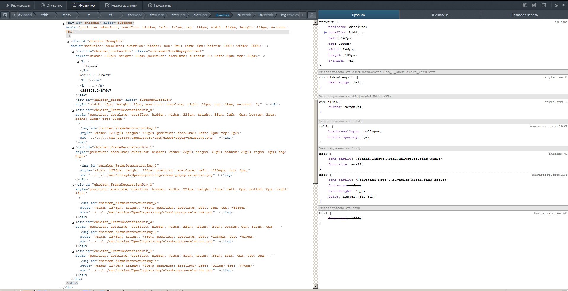

Сообщения: 3321
Ваше звание: Вредитель полей
Re: Отображение всплывающей подсказки по клику на карте.
Сообщение ericsson » 11 июн 2013, 09:44
novice, у вас css-стили popup и каких-то еще элементов оформления конфликтуют, popup выглядит так, как не должен выглядеть. Смотрите firebug-ом (если, конечно, владеете css+html, что из ваших вопросов не следует).
Заранее предупреждаю, что за вас вашу работу делать не буду, а то вы чуть что - "выложите код".

а можете, пожалуйста, выложить стандартные настройки попапа из опенлаерса.
Сообщения: 3321
Сообщение ericsson » 11 июн 2013, 15:28
Какие еще "настройки"?
У блока popup (он, к слову, состоит из нескольких частей) есть css-стили. Они все хранятся в css-файле, который входит в комплект openlayers.
Открываете любой отладчик (firebug, например, или встроенный в Оперу или Хром), щелкаете мышью на своем popup правой кнопкой, выбираете Inspect Element, далее - выбираете по очереди все блоки, из которых состоит popup и смотрите, какие стили им назначены. Если там окажутся стили не только из css-файла openlayers, но и от самой страницы - селекторы этих стилей надо будет переписать. Если вы не знаете, как это делается, найдите того, кто знает, или садитесь за учебник HTML/CSS - на пальцах объяснять это бессмысленно.

novice
Сообщения: 527
Репутация: 15
Ваше звание: developer
Сообщение novice » 11 июн 2013, 17:44
Вот CSS стили. Для каждого компонента они многократно переопределены. Мне эта информация ничего не дает.
А вот если бы были "исходные стили" для этого контрола, то я мог бы написать их внутри скриптового кода еще раз, переопределив все свойства. Этот код, конечно, пованивал бы, но проблему бы решил. Я так раньше поступал с редактором.
Выложите, пожалуйста оригинальные стили для попапа или описанный выше подход не применим для данной задачи?
