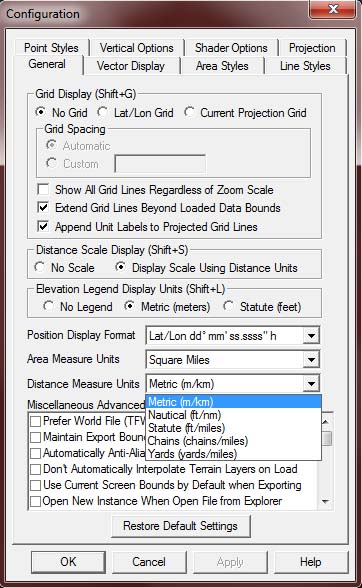

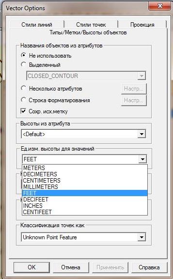

ant_sol
- Сообщения: 22
- Зарегистрирован: 18 окт 2010, 21:01
Re: высоты в польском формате
нет не оно. там стоят метры
почему-то в свойствах слоя всегда данные сбрасываются на футы (см вложение). Даже когда ставишь метры, потом сохраняешь в польском формате, открываешь там (см вложение) снова стоят футы (
- 1.jpg (41.37 КБ) 13078 просмотров
