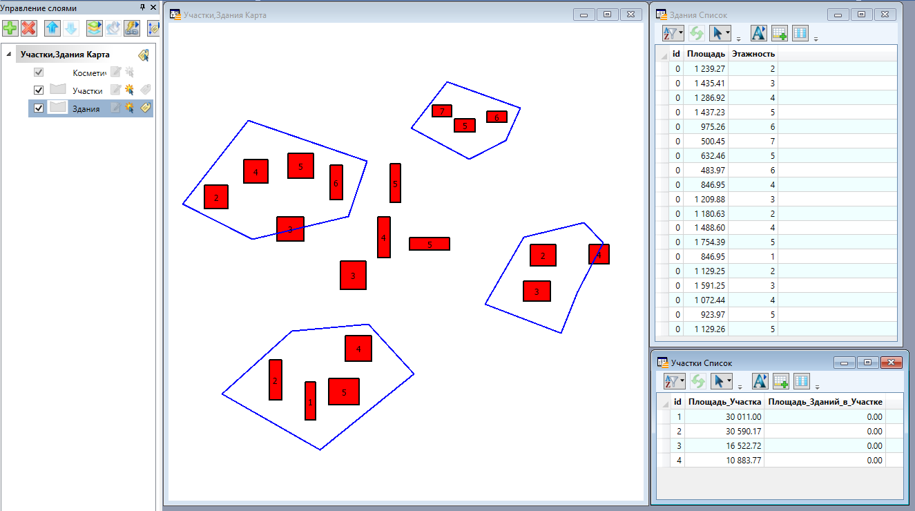

Люди добрые! Подскажите, пожалуйста, как составить SQL-запрос, так чтобы подсчитать СУММАРНУЮ ПОЭТАЖНУЮ площадь зданий, размещенных на КАЖДОМ участке, и записать полученные значения в колонку «Площадь_Зданий_в_Участке» таблицы «Участки».

- Сообщения: 1195
- Репутация: 205
- Откуда: Ульяновск
Re: Считаем площади в MapInfo (пргаммирование)
Группировка должна быть и по участку и по этажу.
grandred75
- Сообщения: 36
- Зарегистрирован: 29 апр 2021, 10:38
- Репутация: 1
Группировка зданий по участкам. А если еще и по этажам, то совсем здорово будет!
- Сообщения: 4233
- Репутация: -344969097
- Откуда: Париж
Прочитать руководство по языку SQL + Mapinfo ?
У вас какие-то особые здания - на каждом этаже подразумевается разная площадь? Если "нет", то для каждого здания суммарная площадь = "площадь фундамента" * "количество этажей".
Запрос на отнесение здания к участку называется пространственным. Перед его составлением стоит прочитать руководство чем отличается один пространственный оператор от другого. Это сократит время на выяснение почему не все здания "попали" в участки.
Последовательность запросов:
1. здания "входящие" или "пересекающие" с участками. выбрать только два столбца id-участка и "площадь * этажность" из таблицы "здания"
2. группировка запроса 1 по полю id с функцией агрегирования SUM.
3. обновление колонки в таблице "здания" вычисленной суммой. Связь по полю id.
