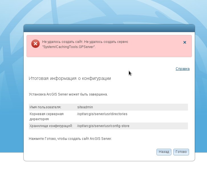

Доброго времени суток! Проблема на начальном этапе, не могу создать сайт. ошибка: "Не удалось создать сервис System/CashingTools.GPServer" (сообщение из log файла). Очень долго разбирался сам, безрезультатно.
ОС Arcgisserver: red hat
ОС Клиентская: red hat (Arcgis desktop не установлен, захожу через браузер в manager)
serverlog.log- log-файл
- (45.9 КБ) 933 скачивания

Re: Создание сайта
что видно в логе? включите подробный режим и смотрите что он пишет

это в логе и пишет, поэтому сюда и обратился, что же это может значить. Как писал выше сам ничего не нарыл.novia писал(а):что видно в логе? включите подробный режим и смотрите что он пишет

Re: Создание сайта
включите более подробный режим лога. от того, что что-то не запустилось понятнее не станет
на каком шаге инструкции по установке вы остановились и все ли шаги успели выполнить?

Re: Создание сайта
добавил лог, решения проблемы в нем не нашел, может вы чего-нибудь увидите.

Re: Создание сайта
у вас проблемы не созданием конкретного сервиса а с прикреплением и исходной настройкой "сайта".
вы делали все по этой инструкции? может забыли что-то сделать?

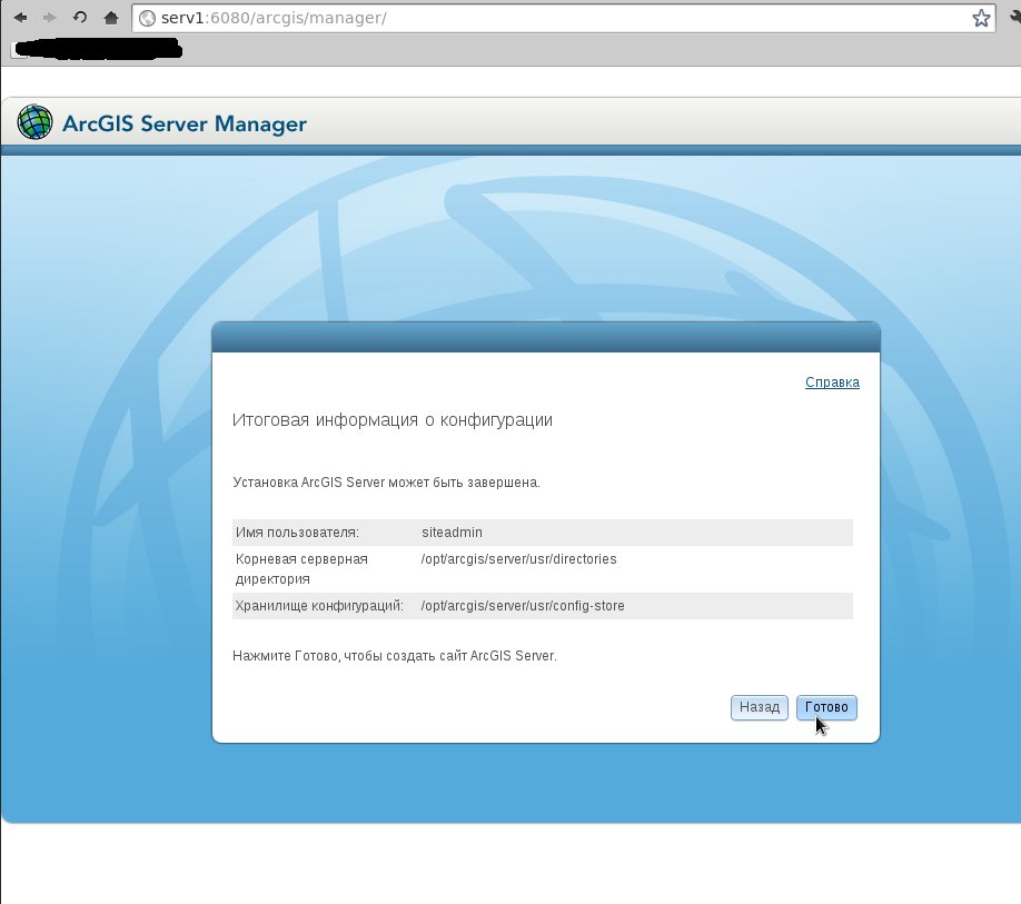

Re: Создание сайта
Установку запускал с помощью скрипта (# sh Setup -m silent -l yes -a /opt/keycodes.ecp -d /opt/arcgis/server), т.к. сервер без GUI. Ошибок при установке не возникало.
Вроде все делаю по инструкции. (Захожу с клиентской машины в manager, оставляю имя siteadmin, устанавливаю пароль, директории оставляю по умолчанию, но в процессе установки выдает ошибку, хотя написано что сайт создан)
