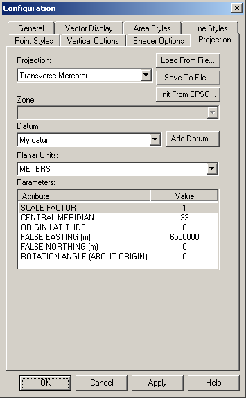

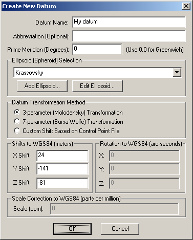

[Tools] → [Configure…], вкладка [Projection].
- добавляете датум: [Add Datum…]
- вводите имя и параметры;
- выбираете эллипсоид Красовского;
- [OK]
- Выбираете проекцию "Transverse Mercator";
- вводите параметры;
- сохраняете проекцию для дальнейшего использования: [Save To File…];
- [OK]
- Добавить новый датум
- datum.png (8.79 КБ) 22320 просмотров
- Проекция
- projection.png (8.27 КБ) 22320 просмотров

Смотрите внимательно на приложенные выше картинки с Вашими параметрами, да увидите:
усл.смещение по долготе - FALSE EASTING (m)
усл.смещение по широте - FALSE NORTHING (m)
начала отсчета долготы - CENTRAL MERIDIAN
исх.широта - ORIGIN LATITUDE
DX - X Shift
DY - Y Shift
DZ - Z Shift
DA + DF - Ellipsoid (Spheroid) Selection

А это в диалоге создания датума "выбираете эллипсоид Красовского": [ Krassovsky ]
