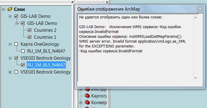

Подскажите, пожалуйста как работать с WMS - сервисами? Например с имеющимся на сайте GIS-LAB Demo?
http://gis-lab.info/cgi-bin/mapserv?map ... st/wms.map&
Вообще-то нам нужно загрузить карту с WMS - VSEGEI Bedrock Geology on wms.vsegei.ru. Но там при подключении в АркКаталог ссылки http://wms.vsegei.ru/VSEGEI_Bedrock_geology/wms? покрытие не рисует, а выдаёт ошибку. Можно качнуть только условные обозначения. Для проверки подключился к GIS-LAB Demo и там та же история - качаются только условные обозначения. У нас версия ArcGIS 9.3.1. это влияет или нет?
Главное, не понятно, что еще там можно настроить - подключается за 2 минуты и параметров никаких, кроме адреса больше не спрашивает.

Сообщение Serp » 30 май 2013, 04:23
А что, прокси влияет? Тогда весело, надо с админом разбираться.
А вообще у нас так получается:
WMS error01.jpg (53.21 КБ) 5361 просмотр

Сообщение Serp » 30 май 2013, 05:27
Прокси временно отключили. Проверили на XP и Win7. Легенды к карте добавляет, но слои так и не рисует.

Сообщение Serp » 31 май 2013, 11:02
Решение получилось такое: оказывается, при загрузке сервера вместо версии default нужно выбрать версию пониже, например 1.1.1 вместо 1.3.0. Эта последняя, видимо для АркГИС 10 (хотя кто его знает).
