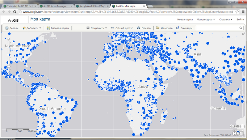

Здравствуйте, уважаемые знатоки.
Прошу Вашей помощи в следующем вопросе:
Имеется ArcGIS Server на Linux'о подобной ОС (Заря).

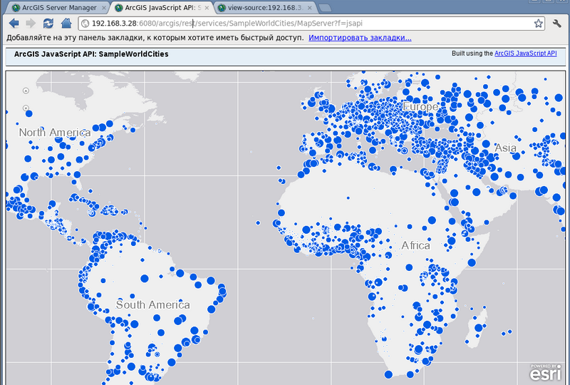

На этом сервере развёрнут тестовый сервис SampleWorldCities, карта которого локально отображаема, масштабируема и т.д.:
Теперь, подключаясь к серверу из Win7 в любом браузере:

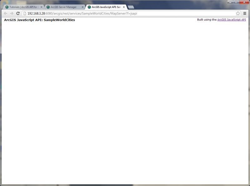

хотелось бы увидеть такую же картинку как выше, однако видеть удаётся лишь следующее:
Внимание, вопрос:
что я не доделал или где ошибся, при разворачивании сервера?
ЗЫ: в этой области новичок, поэтому ошибки в терминах прошу простить :?
Заранее благодарен любым комментариям по теме....
novia
Сообщения: 2261
Репутация: 489
Откуда: Тель-Авив
Re: Проблема с отображением карты
Сообщение novia » 28 май 2013, 12:14

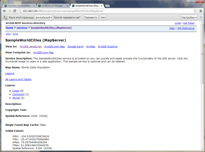

уберите из заголовка "?f=jsapi". вы видите список слоев и прочее?
AlexPC
Сообщения: 20
Зарегистрирован: 28 май 2013, 11:32
Откуда: МО
Сообщение AlexPC » 28 май 2013, 12:16
Да, вижу:
novia
Сообщения: 2261
Репутация: 489
Откуда: Тель-Авив
Сообщение novia » 28 май 2013, 12:18
а если нажать ArcGIS.com Map - видно сервис?

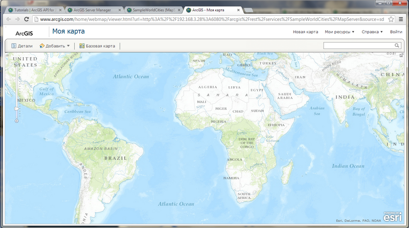

AlexPC
Сообщения: 20
Откуда: МО
Сообщение AlexPC » 28 май 2013, 12:23
Да, виден, но перед тем, как он показывается браузер лезет в интернет и подгружает какую-то карту с сайта arcgis.com, что недопустимо - необходимо работать именно локально:
Вот такую карту на мгновение отображает перед тем, как показать нужную:

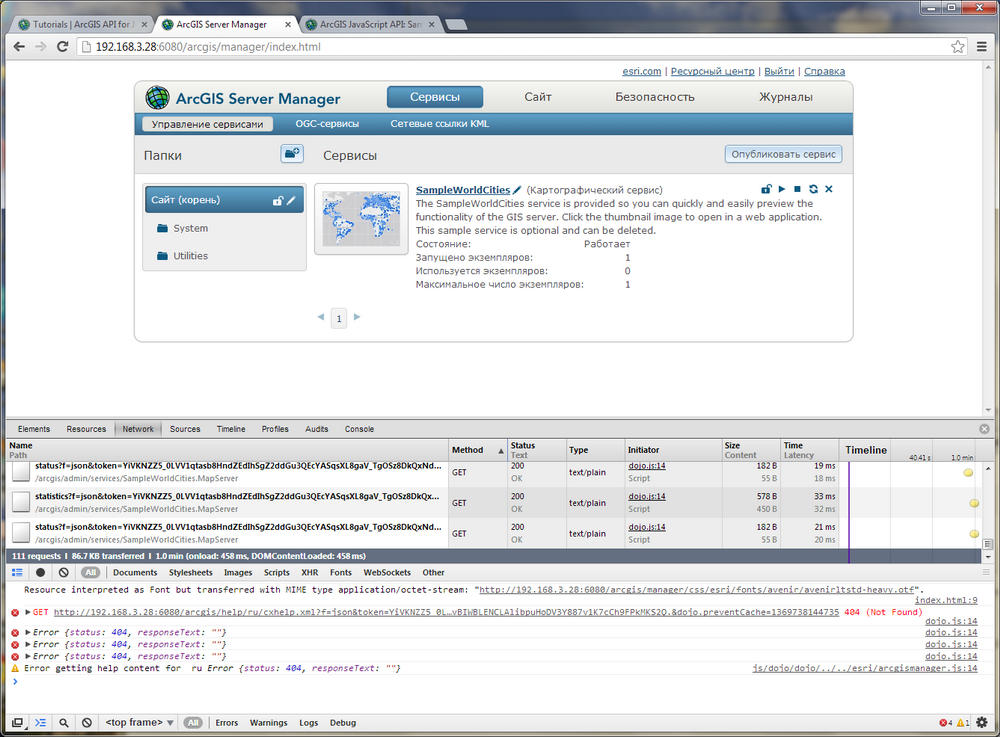

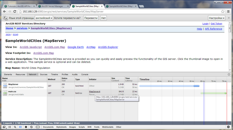

ок. вернемся к обычному js просмотрщику. что видно в консоли в момент загрузки этой страницы?
AlexPC
Сообщения: 20
Откуда: МО
Сообщение AlexPC » 28 май 2013, 12:32
Извините, не понял вопрос....в какой консоли?
novia
Сообщения: 2261
Репутация: 489
Откуда: Тель-Авив
Сообщение novia » 28 май 2013, 12:37
F12 нажмите. вкладка сеть/network

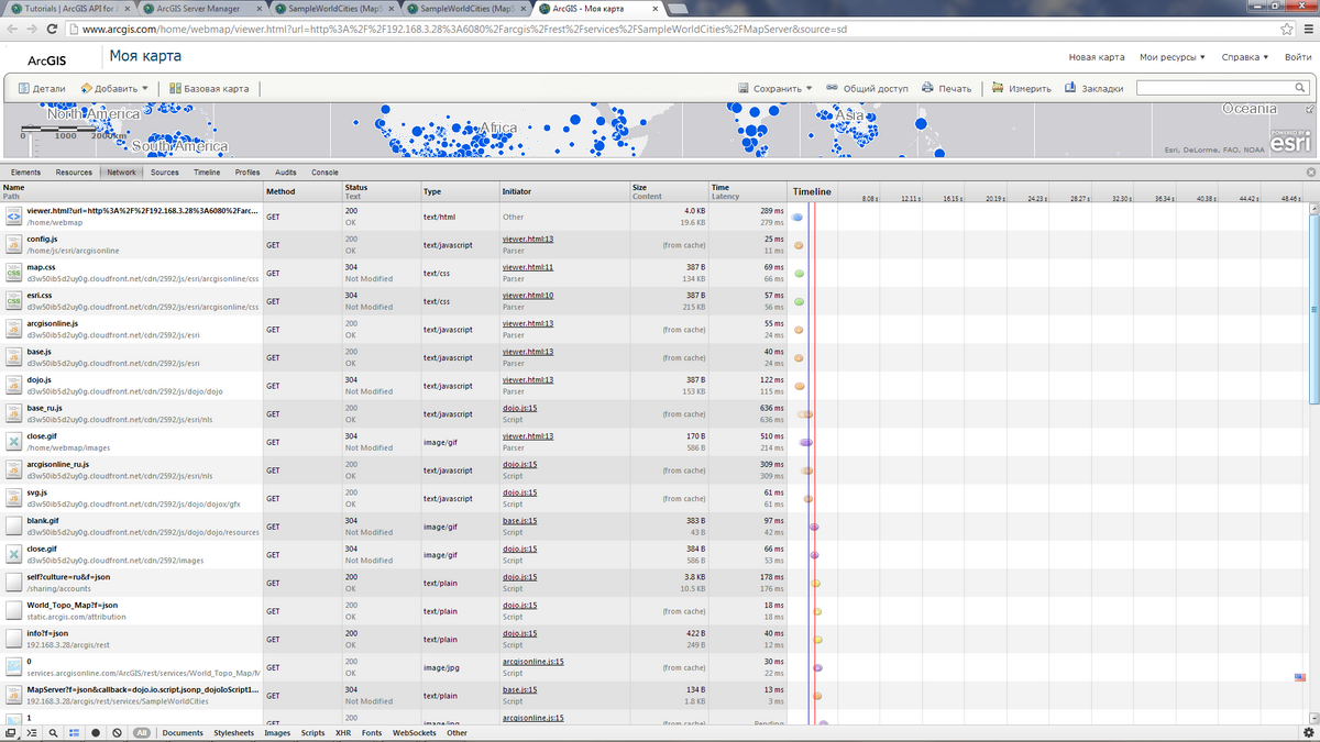

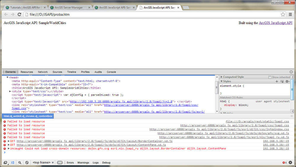

AlexPC
Сообщения: 20
Откуда: МО
Сообщение AlexPC » 28 май 2013, 12:41
Если правильно понял - вот:
Или вот:
novia
Сообщения: 2261
Репутация: 489
Откуда: Тель-Авив
Сообщение novia » 28 май 2013, 12:56
вот ту ссылку откройте и смотрите что происходит

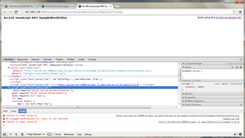

AlexPC
Сообщения: 20
Откуда: МО
Сообщение AlexPC » 28 май 2013, 13:53

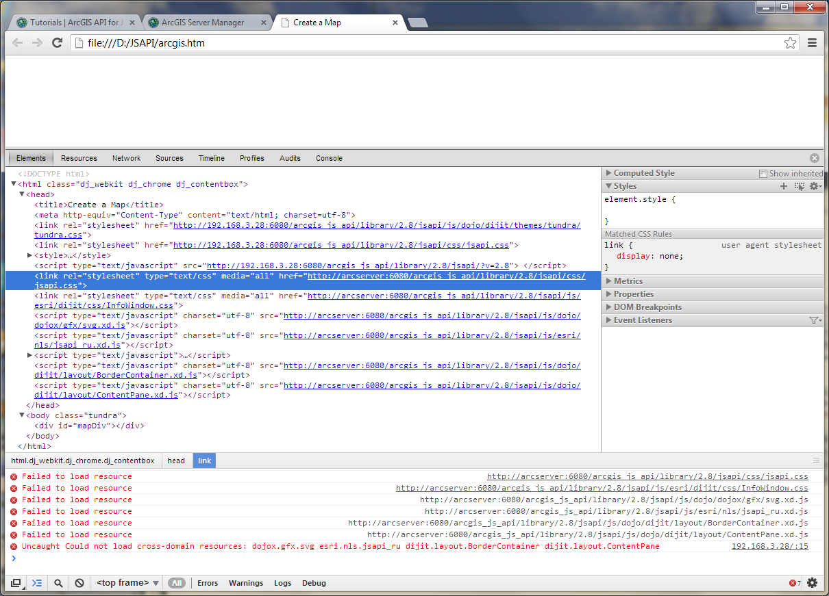

Если правильно понял, то так?
Ошибки как я понял в том, что вместо ip адреса 192.168.3.28 используется имя сервера arcgis, т.к. ссылки http://arcserver:6080/arcgis_js_api/lib ... tundra.css и http://arcserver:6080/arcgis_js_api/lib ... api/?v=2.8 не открываются, но если в них заменить имя на адрес - ссылки становятся рабочими. :(
AlexPC
Сообщения: 20
Откуда: МО
Сообщение AlexPC » 28 май 2013, 14:05
Другими словами исходный скрипт для отображения карты ArcGIS сервером в клиентской части (Win7)строится не совсем корректно?
novia
Сообщения: 2261
Репутация: 489
Откуда: Тель-Авив
Сообщение novia » 28 май 2013, 14:06
все правильно. по умолчанию приложения забирают библиотеку и стили с сервера. но у вас был ip, который manager не догадался подменить в имени сервера

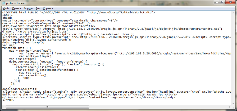

Сообщение AlexPC » 28 май 2013, 14:21
Прошу прощения, но если честно мало что понял.....Кто и что должен сделать....Сервер поз Зарёй(Linux) поднимал сам на VMware. Что не докрутил?
Скопировал содержимое скрипта в текстовик, заменил в нём имена на адреса:
И получил вот что:
Если правильно понял надо искать "собаку" на серверной части?

забейте на это. вы редко будете смотреть сервисы через этот интерфейс
просто в своих веб-приложениях правильно указывайте размещение стилей и библиотеки.
