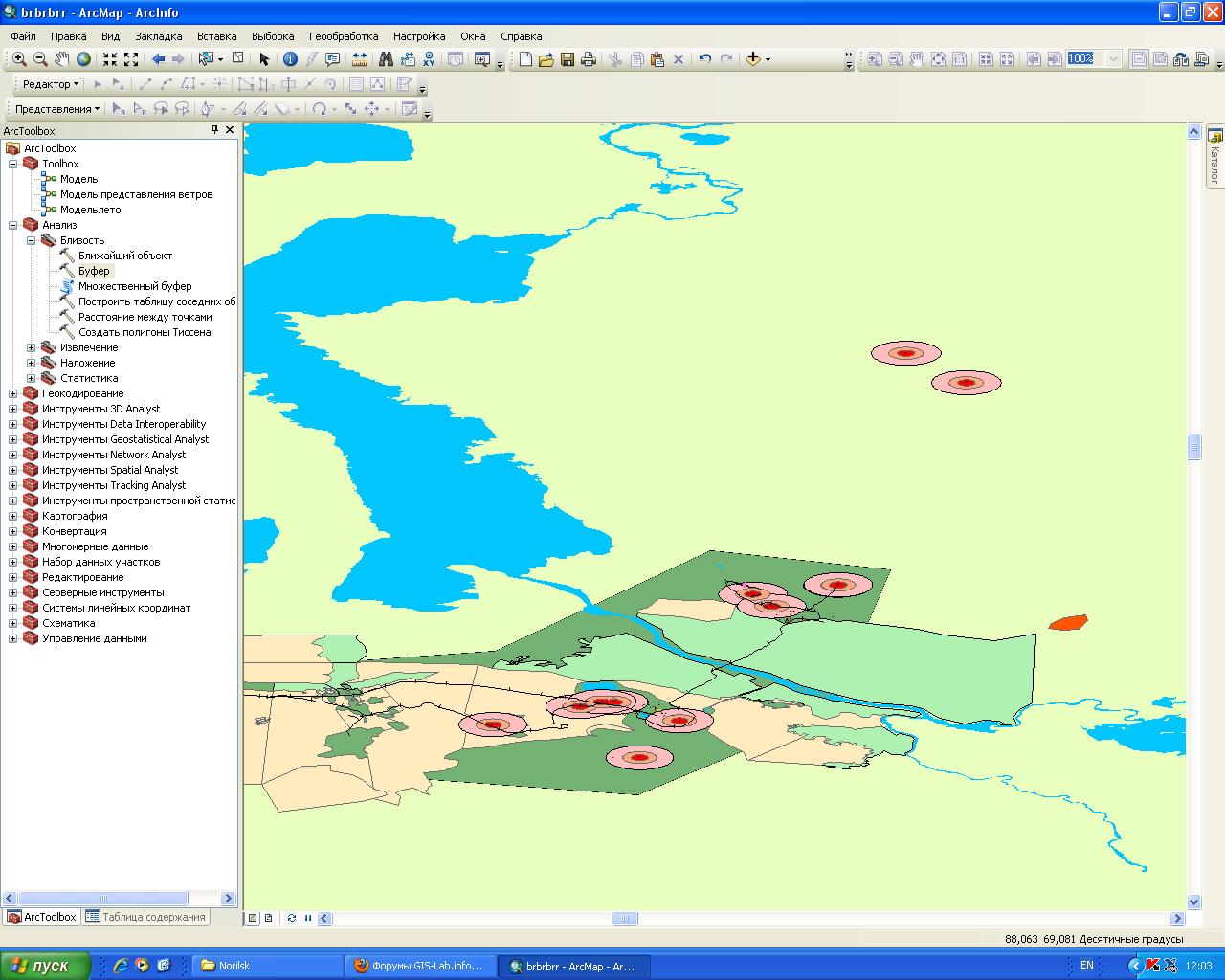

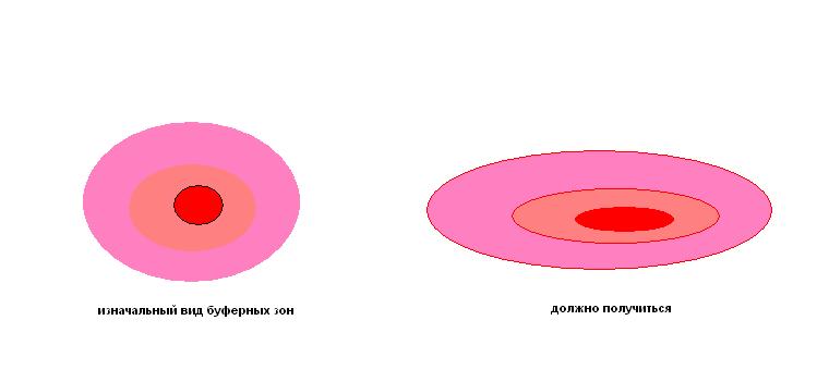

Есть техногенные объекты,вокруг них построены буферы размерами 500 м,1 км, 2 км.
Также на карту нанесены скорость и направление ветра.
Что сделать,чтобы буферные зоны отображались с учетом направления ветра?

если объектов не много, я бы для каждого техногенного объекта рассчитал для 8-16 румбов радиус зоны с учетом ветра, а затем оцифровал по этим 8-16 точкам полигон со сплайнами в качестве границ.
построение точек можно автоматизировать, вычислив координаты калькулятором или в excel

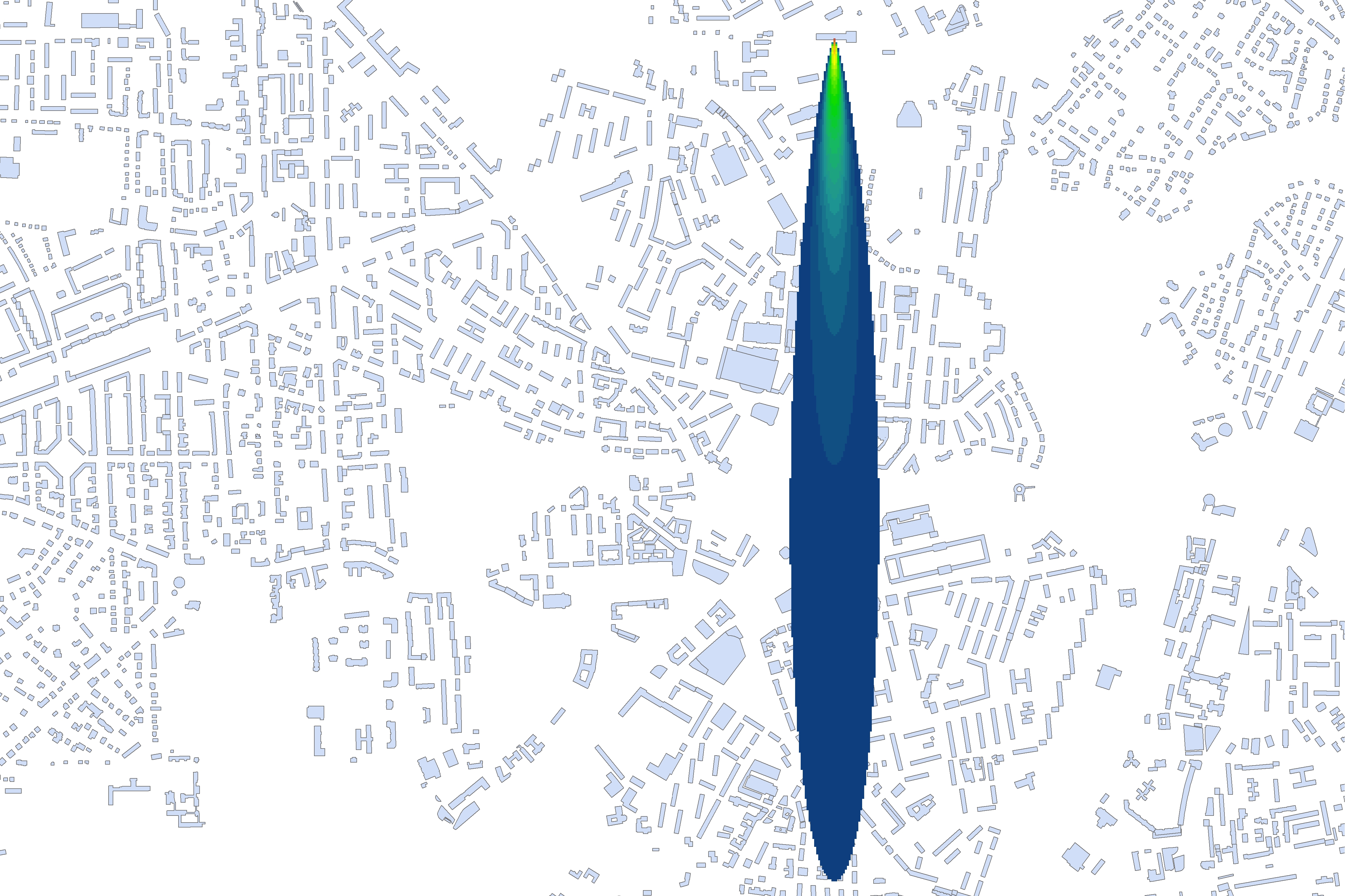

Правильнее такие вещи рассчитывать в спец пакетах: "Интеграл" и т.п., которые выполняют расчет на основе ОНД-86, встречал упоминание о том, что писали и модули под тот же ArcGIS...

Именно так, как сказал г-н. Донецков, либо ОНД-86, либо стац. модель дисперсии Гаусса, кстати она очень просто адаптируется в т.ч. для работы с аркгис, подтверждение во вложении (без вертикальных условий рассеяния, просто пример идеализированной ситуации)
