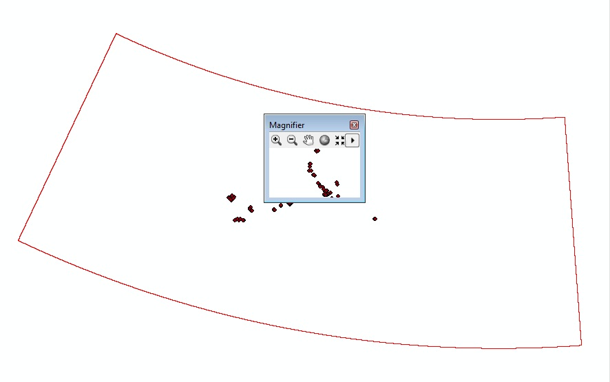

Все-таки я некорректно выразилась. Это не площадки, а маршруты учетов. Но территория, на которою ареал будет моделироваться, настолько больше той, что была пройдена маршрутами, что в результате точки лежат кластерами и очень кучно (иллюстрация в файле). Вот думаю как прорядить. Почитала Ваше последнее сообщение - ничего не поняла. Не подскажите ли чуть более подробно, что тут можно сделать?

зная, как устроен Maxent, могу сказать, что нужно просто ограничить территорию некоторым буфером вдоль маршрутов учета (не только там, где нашли, но весь маршрут), все остальное забить N/A. Размер буфера выбирается в соответствии с методикой учета (на каком расстоянии от оси маршрута вы в состоянии были обнаружить вид).Yulia-Kl писал(а):Не подскажите ли чуть более подробно, что тут можно сделать?
Построить нужно две модели: одну для распределения птичек внутри буфера, вторую для отделения неизведанного: считаем все ячейки буфера местами находок, и строим модель относительно всей территории. Вторая модель нужна для того, чтобы на тех участках территории, которые сильно отличны по свойствам от буфера, выдавать N/A.
как-то так ...
