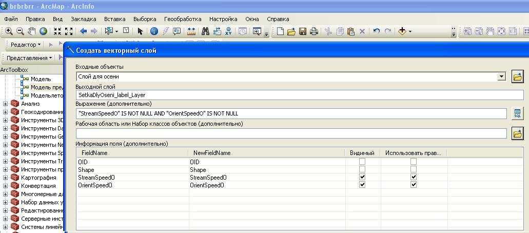

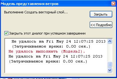

Здравствуйте.
Создаю модель,чтобы автоматически отрисовывались символы слоя.
При запуске все строится для выбранного слоя.
Но при открытие модели и выборе другого слоя модель не строится..в чем может быть ошибка?
Ошибка при запуске модели

Для пакетной обработки feature classes в Model Builder присутствуют итераторы. Символы к слоям задаются тулзой Apply Symbology From Layer. Также символика может быть сохранена в .lyr и выбрана в Model Builder для output в его свойствах.

быть может схема атрибутов у ваших слоев разная?

Спасибо,уже разобралась.Неправильно использовала инструмент.
