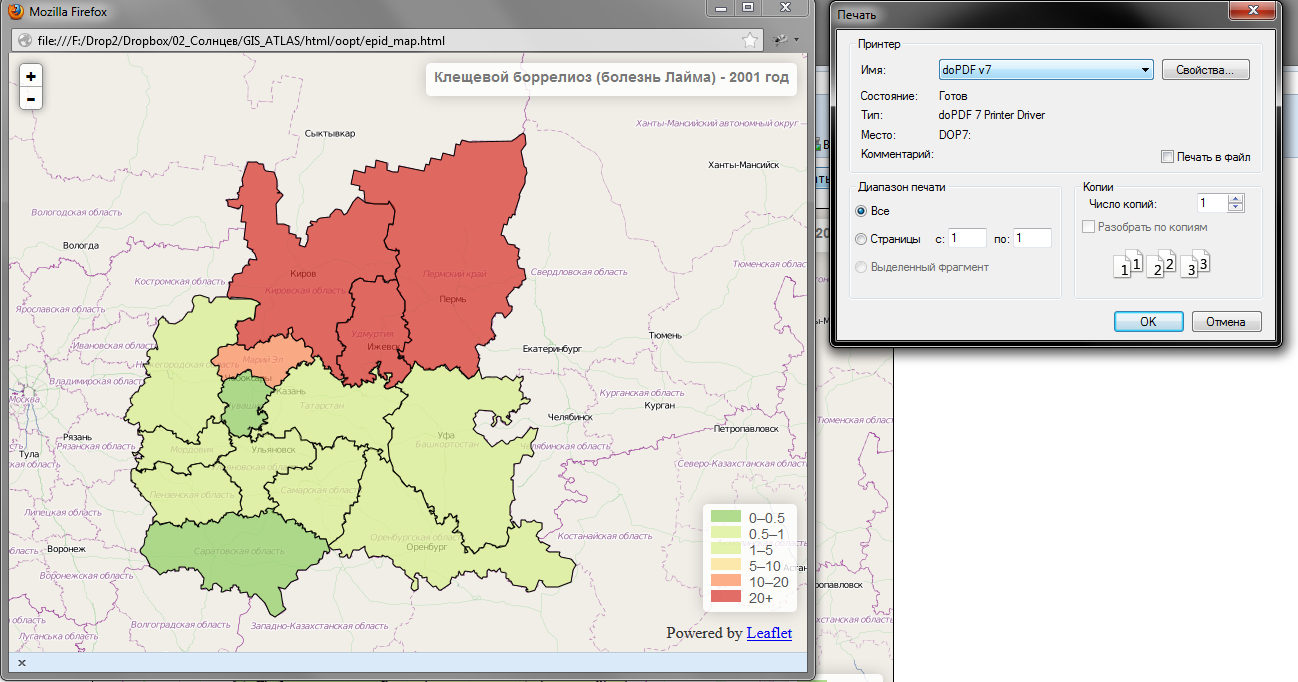

Наклюнулась проблема: есть DIV, содержащий тайлы OSM и собственные слои (JSON)
Всё это дело обеспечивается leaflet
Стоит задача сей DIV распечатать.
Гугление показало, что у народа возникает проблема -- тайлы раскидывает по всей странице хаотично...
Может кто из местных аксакалов побеждал сей недуг?
Делаю примерно так:

Превью генерится идеальное.
А вот результат удручающий.

дык вы всю страницу печатаете, а мне треба только содержимое div вывести.
Да и со всей странице косяки получаются. Вёрстка слегка слетает и экстент.
Opera 12.15 / Win 7x 64/ doDPF Printer
FireFox 20.0.1/ Win 7x 64/ doDPF Printer
Google Chrome 27.0.1453.94 m / Win 7x 64/ doDPF Printer

Хм... в Chrome печатается практически без распидорашивания. Только у легенды цветовое обозначение исчезает...
