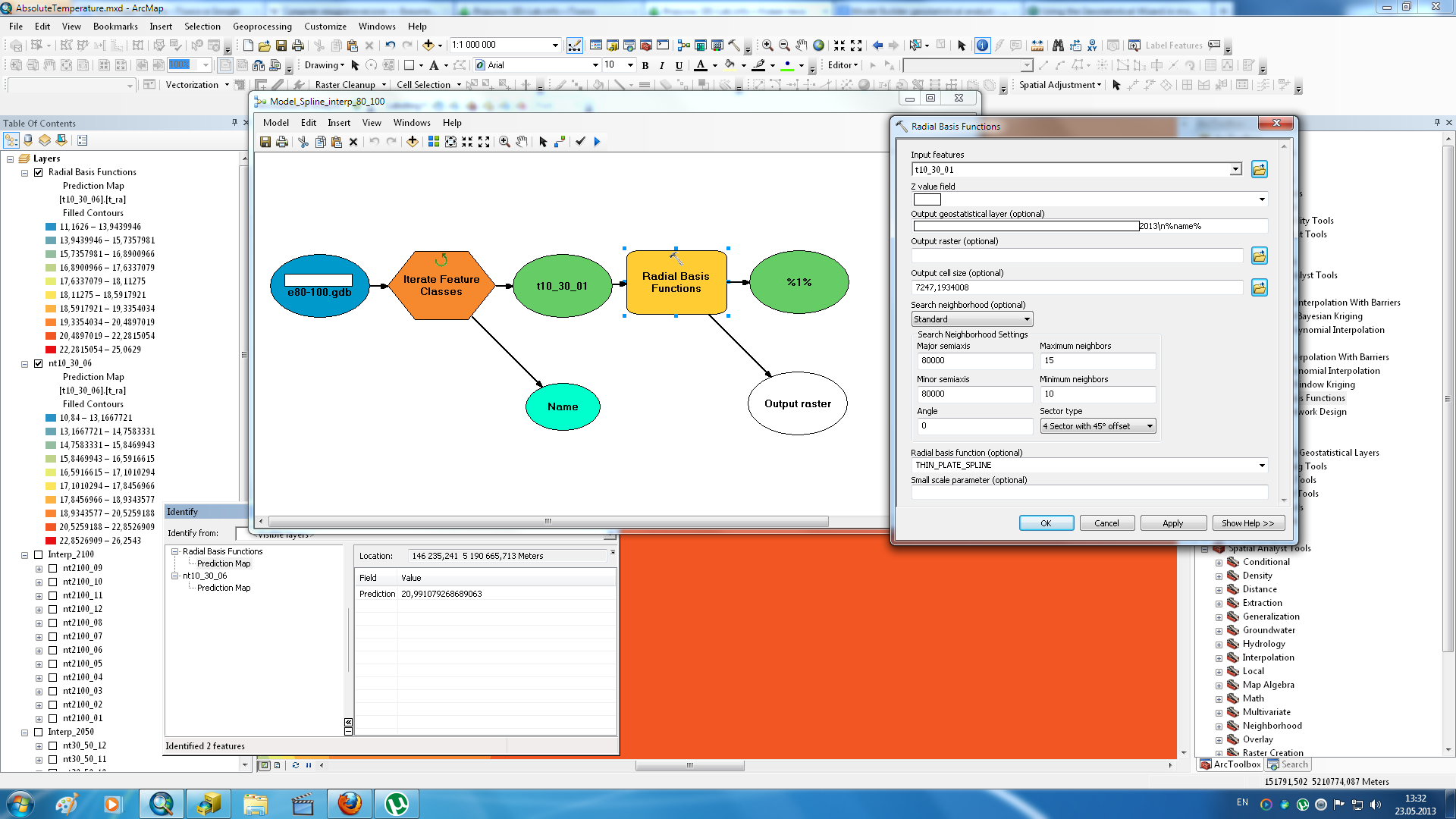

Применяю один и тот же метод интерполяции с одинаковыми настройками, но в случае использования Geostatistical Analyst получаю один статистический слой, а используя Geostatistical Analyst пакетно в Model Builder получай слою с похожими, но иными значениями.
На картинке:
1.Radial Basis Function - слой построенный в Geostatistical Wizard
2.nt10_30_06 - слой построенный по пакетно в Model Builder
Все параметры идентичны. В одной и той же точке значения отличаются (ошибки метода тоже разные).
Не знаю как решить проблему.

Перепроверил.
Проблема не в самом инструменте, а в Model Builder. Может модель неправильная? Шейпы точек берутся из .gdb

Говорят, что причина может быть в баге, который должен был устранить SP1
NIM079650 The search radius in the Geostatistical Analyst tools is not automatically updated when being iterated over in ModelBuilder.
Но SP1 стоит, а Model Builder строит поверхности на своё усмотрение :lol:

Проблема решилась, когда заново перестроил модель в MB.
