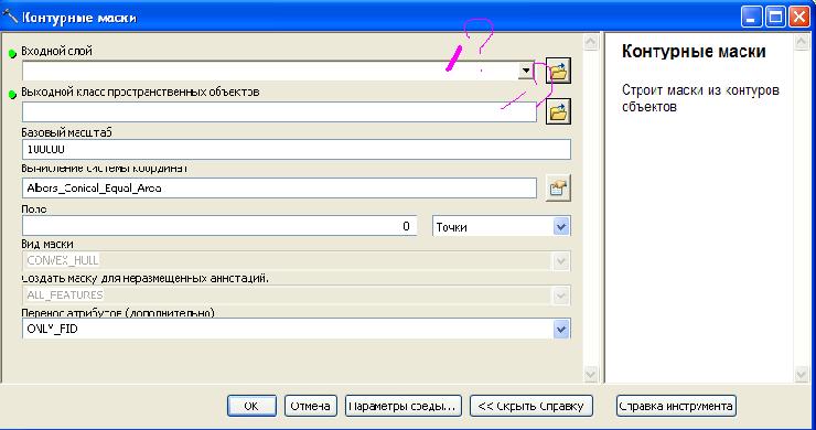

как пользоваться интрументом контурная маска?
Сообщение Alena » 22 май 2013, 15:28
Здравствуйте, пытаюсь выделить определенную область, чтобы посчитать площадь. И как я поняла, для этого надо использовать интрумент маска, нашла инструмент контурная маска. Но, не могу понять как он работает. Помогите, пожалуйста. ( у меня растровый снимок)

Re: как пользоваться интрументом контурная маска?
Сообщение tsarev » 23 май 2013, 10:03
Создайте полигон, добавте поле "Десятичное" или "Duble".
Правой кнопкой мыши - калькулятор геометрии.
Не забывайте про проекции и системы координат, а то может получиться не совсем правильно.
Удачи!
