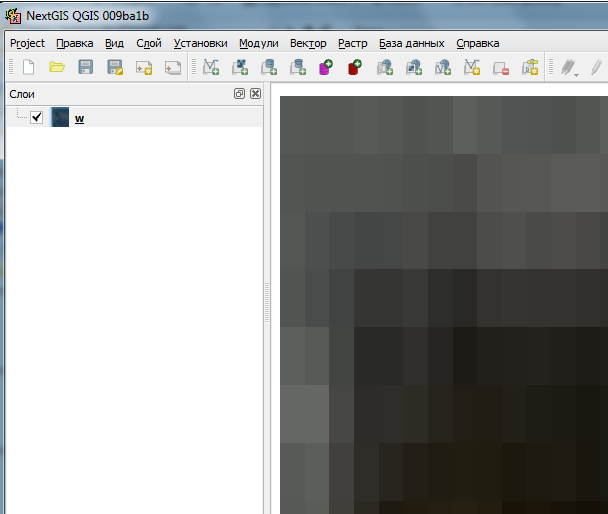

1. Специально проверил что пикселы могут быть не квадратными (см. рис.) 2. Вот содержимое моего world файла
4. Вам не надо сканировать материал "чтобы пикселы были квадратными" - нужно отсканировать как есть, а потом привязать в той системе координат, в которой он создавался (для карты - это необходимо выяснить /в случае ВТУ ГШ - это Гаусс-Крюгер соответсвующей зоны/, для ДДЗ - все зависит от захвата и постобработки). Тогда и пикселы будут квадратными сами собой.
По поводу постобработки, например, есть моя статья http://gis-lab.info/qa/ortho-rpc.html -и это для вполне определенного случая.
Для более точного ответа, делитесь - что у вас за материал.
3. Координаты 0,0 - это точно центр верхнего левого пиксела0.03444180522565320665083135391924
