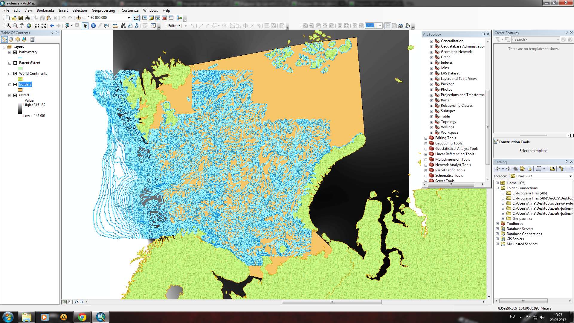

Помогите пожалуйста. не знаю как посчитать береговую линю Баренцево моря. стоит ArcGis 10.1

посчитать протяженность береговой линии? сделайте полигон суши, преобразуйте полигон в линию, отрежьте сколько надо - получите длину...

полигон есть. я не знаю как преобразовать полигон в линию и как распределить сушу с морем?

зеленое - это же суша? вижу что это уже полигоны.
toolbox - raster to polygon, feature to Line (нужна лицензия arcInfo/advanced)

да, зеленое это суша. feature to Line -это я преобразую полигон в линию.правильно? а как потом порезать сушу от моря? каким инструментом?

Спасибо большое. но я сама додумала)
