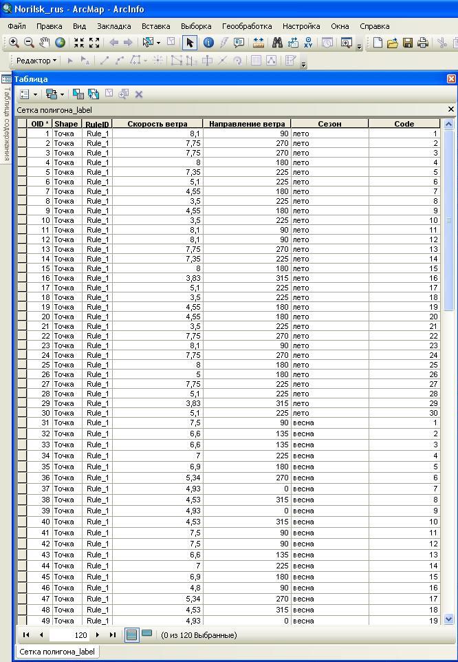

Здравствуйте,
вот есть атрибутивная таблица.
Как создать слой,чтобы он был только,например,для весны.Чтобы потом можно было в Символах построить стрелками скорость и направление.

Хорошая обучающая статья
http://www.esri.com/esri-news/arcwatch/ ... h-the-flow
В качестве полей скорости и направления, указанных в статье, выбирайте поля с весенними значениями

А для весны Вам надо создать атрибутивную выборку Select by attributes по SQL запросу "Сезон" = "весна" а затем создать слой из выборки "Create layer from selected ..." кликнув по слою, из которого выбиралось вт.кл.м-selection
