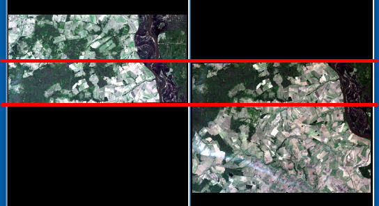

Коллеги, ещё вопрос возник. Есть несколько смежных GeoTiff. Режу один. Потом второй. Когда второй нарезал, некоторые файлы с первого "перезаписываются." Картина такая, что объединения естественно нет, а остается тот квадрат, который нарезался позднее.
Искал, как задать в gdal2tiles.py параметр директорию, так такого нет, режет по-файлово.
На картинке левый рисунок "исчез", и вместо него появился правый.
Как быть с границами? Заранее благодарю!

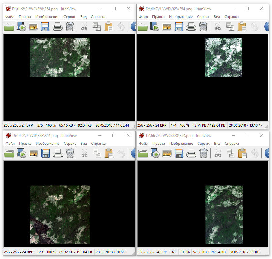

"в жизни" 4 таких файла бывает на "углах" tiff-а, как на сл. фото. И по 2 файла по сторонам. Склеить с помощью Pillow наверное нет сложностей... взять основу квадрат, где больше всего пикселов, и приклеить не достающие. но все же, кто как обходит... может в отдельную тему вопрос перенести?

Объедините исходные файлы в мозаику с помощью gdalbuildvrt, и её уже режьте на тайлы. Только убедитесь сначала, что поля растров прозрачны (есть два способа задания прозрачности: с помощью значения NODATA и с помощью альфа-канала). Если в растре прозрачности нет, но есть векторный файл с границами картинки, то можно растр обрезать по нему, например, с помощью gdalwarp. Конкретные шаги сильно зависят от исходного материала, иногда приходится повозиться.
