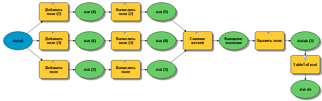

Ну вообще-то не в БГД - просто dbf , но погуглив я понял, что наверное без нее не обойтись. Посему взгляните пожалуйста на мою модельку и скажите правильно ли я действую, либо есть более рациональная схема?
