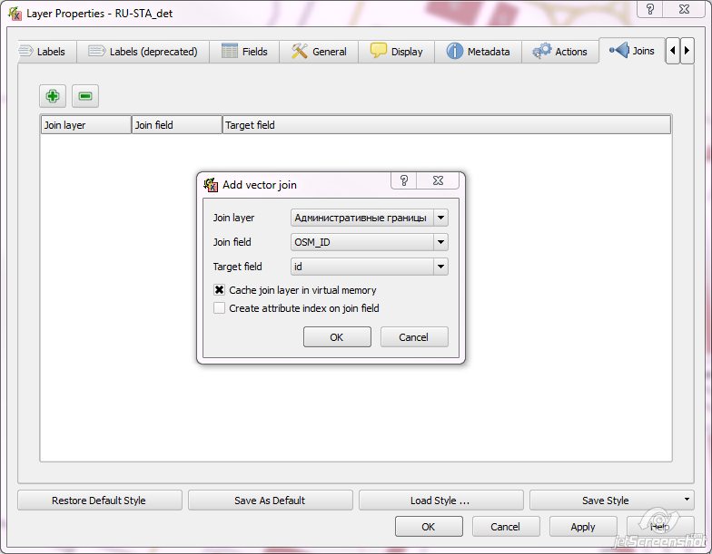

Имеем:
1. Слой с геометриями
2. Таблицу в CSV
грузим и то и другое в кугис
Дальше, свойства слоя - Joins (Связи)

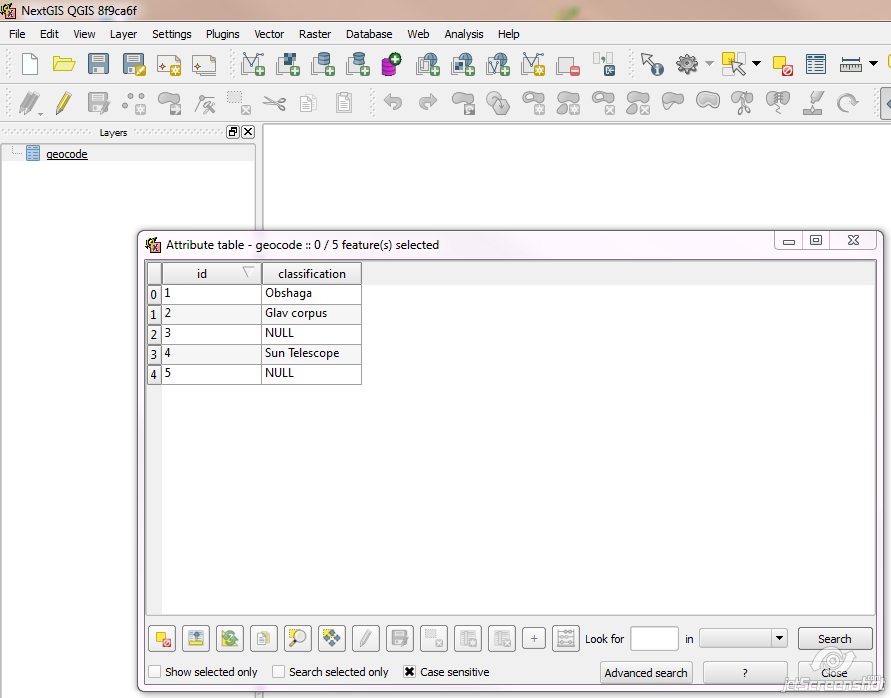

Файл CSV не содержит никакой информации, кроме id и описания, возможно из-за этого при его загрузке появляется ошибка "Слой не является действительным и не может быть добавлен на карту".
Re: Добавление атрибутов из Excel
Сообщение Максим Дубинин » 01 май 2013, 22:14
нет, не из-за этого
приложите файл CSV или фрагмент, лень телепатию включать.

Простенький CSV
geocode.csv
(78 байт) 1093 скачивания
Сообщение Максим Дубинин » 01 май 2013, 23:22
все прекрасно грузится
