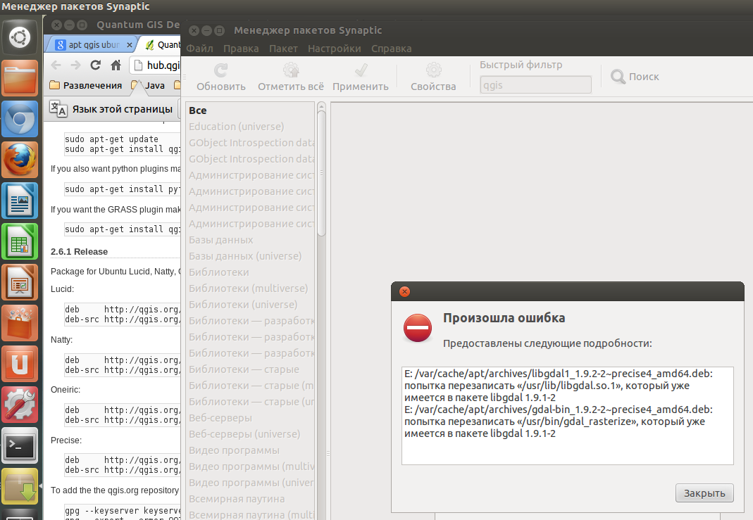

не могу установить QGIS 1.8 в Ubuntu 12.04. вот такая ошибка:
другая версия библиотеки установлена OpenGeo Suite и он мне нужен.

Судя по ругани две версии GDAL конфликтуют. Снесите обе и попробуйте поставить заново.
Нужно что-то типа: sudo apt-get remove gdal
Надеюсь что opengeosute не поломается от более свежей версии GDAL.

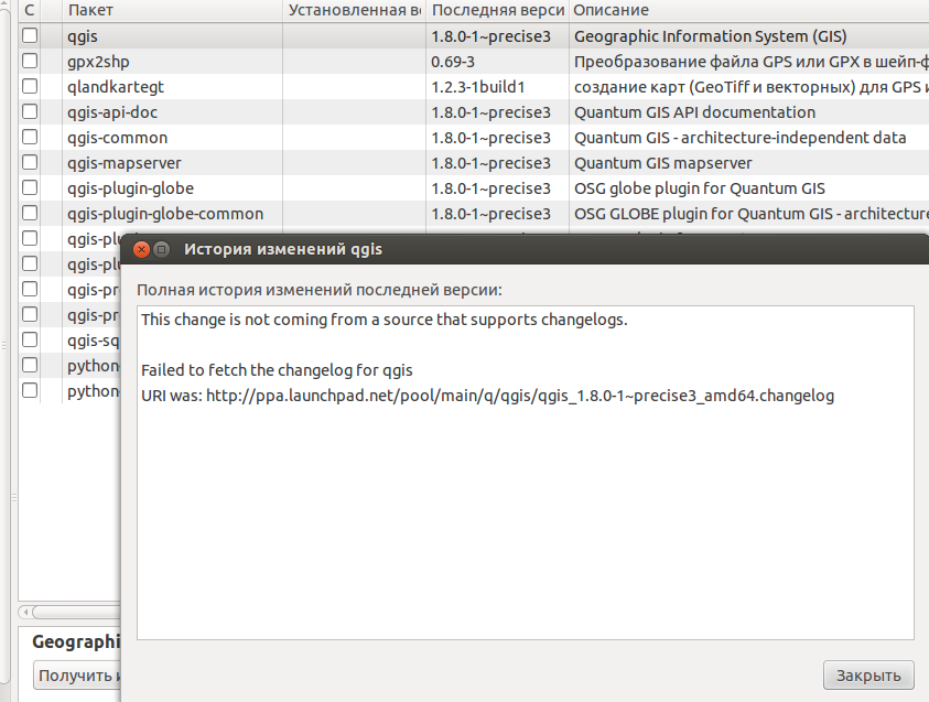

Из какого репозитория ставится QGIS 1.8? Из системного или стороннего?
Снимок экрана.png (96.04 КБ) 9420 просмотров
вот откуда

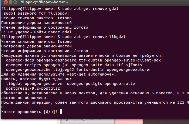

если удаляю libgdal, то
Снимок экрана - 2.png (89.02 КБ) 9420 просмотров
это не есть хорошо, postgis-то со всем opengeo suite зачем удалять? не надо

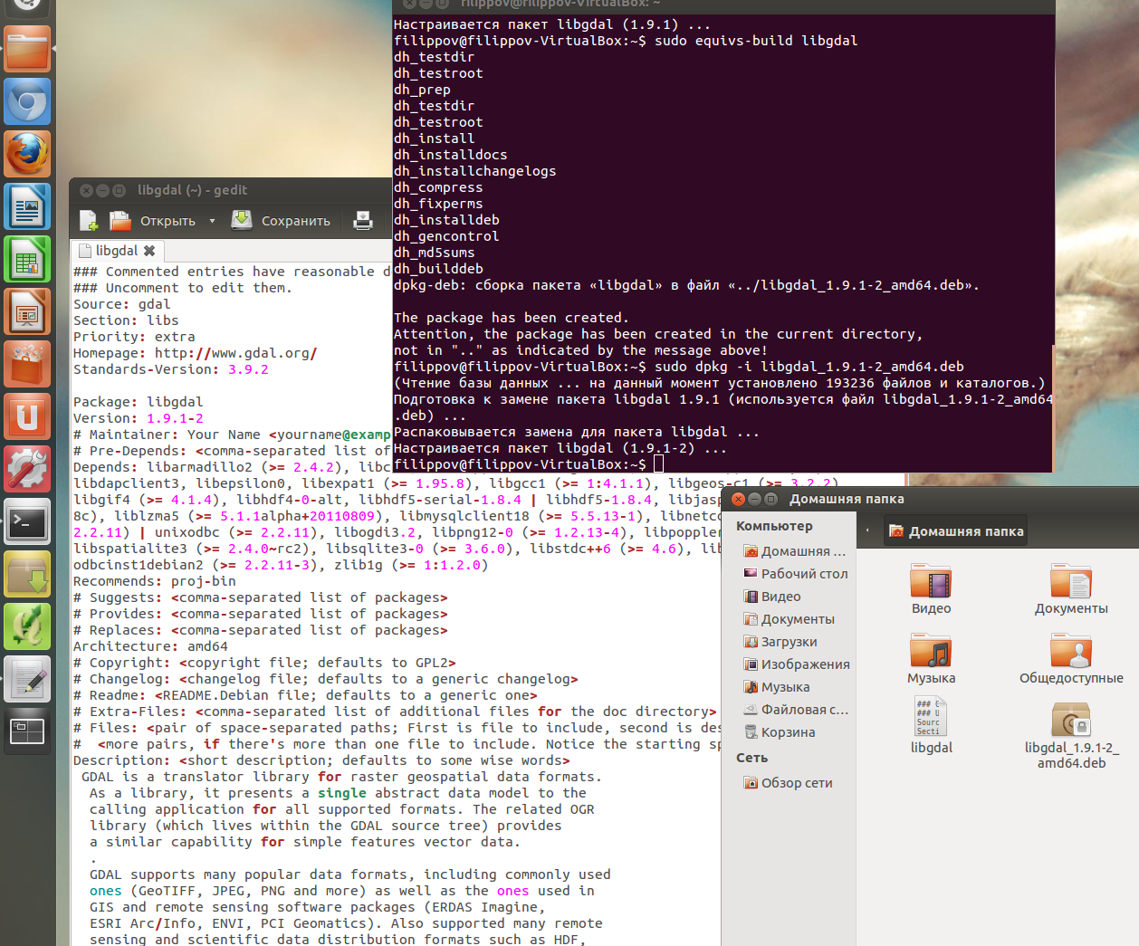

Не важно, в любом месте на диске. Копируем текст в файл "libgdal" отсюда, далее делаем:
sudo equivs-build libgdal
sudo dpkg -i libgdal_1.9.1_amd64.deb
Смотрим, выйдет/не выйдет :)

получилось с equivs
всё создаётся в домашней директории. я только 1.9.1 заменил на 1.9.1-2
