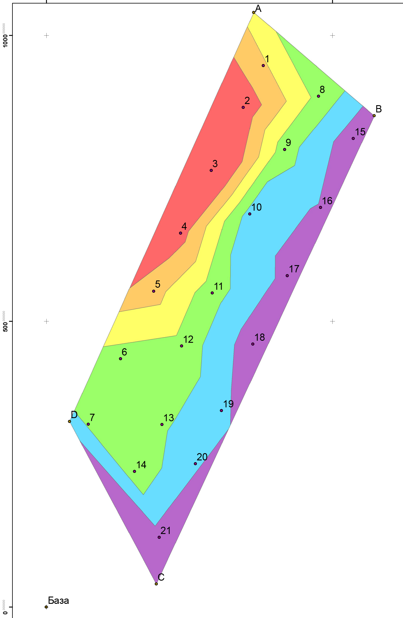

Добрый день. Скажите, возможно ли с помощью аркгиса провести следующий анализ территории:
В шейпе есть картограмма распространения определенного элемента в почве (рис 1)

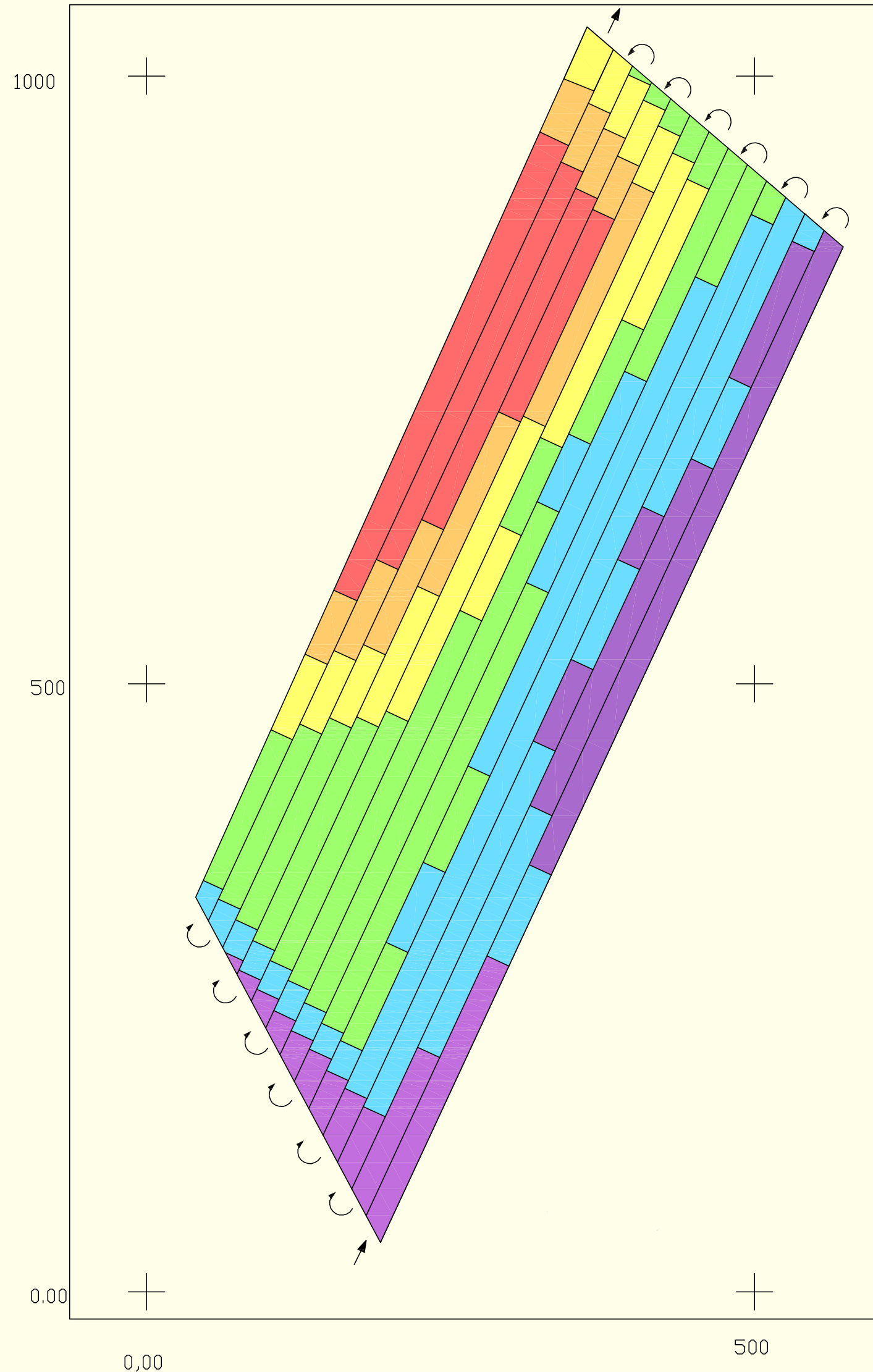

На основании этого и конфигурации участка нужно разработать схему движения агрегата. (пример, тупо сделанный в ручную автокадом на рис. 2)(ширина агрегата также регламентирована)
Рис. 2
подскажите хотябы в каком направлении копать чтобы разобраться)))

Вам нужна зональная статистика.
Еще гляньте про arial interpolation, хотя в вашем случае нужен первый вариант. http://resources.arcgis.com/en/help/mai ... 00q8000000
